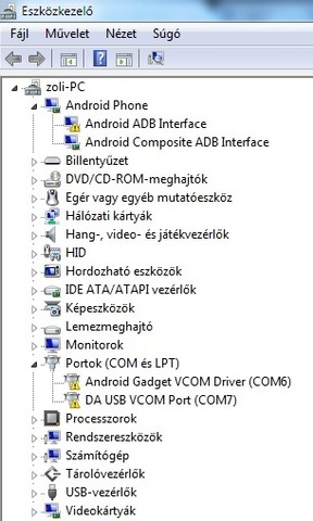

ezen már túl vagyok. 9.16-os Maui de nem csatlakozik a telefonhoz. Csak a VCOM port jön fel CDC-t nem hoz fel.Ez miért lehet?

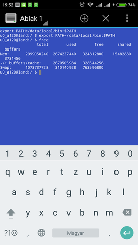

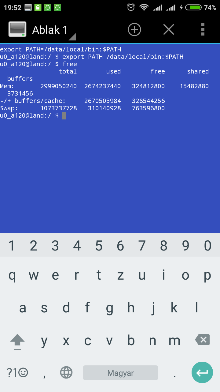

Ha van beépített
freeparancs, akkor azzal kérdd le.
pl. adb-n keresztül így:cappapa@cappapa-Latitude-E6410 ~ $ adb shell free
total used free shared buffers
Mem: 2999050240 2703712256 295337984 15536128 2686976
-/+ buffers/cache: 2701025280 298024960
Swap: 1073737728 310190080 763547648Vagy terminál emulátorból az
adb shellnélkül, szimplánfree
Ha nincs a free parancs, és van root, akkor a busybox (by stericsson) telepítése után lesz.
Látható a total esetn, mekkora a tényleges RAM.
Ezt persze szeretik 1024 helyett 1000-rel osztani, így jobb az átváltási arány a meghirdetett mértehez.

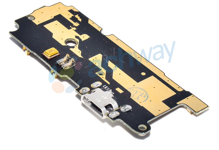

Sziasztok, 2 hónapos Redmi Note 4-em van, a 2/16-os változat. Szakértő segítségre lenne szükségem.
A probléma a következő: A fő mikrofon tönkrement. Ezt úgy vettem észre, hogy nem hallottak, és a hangrögzítő se vett fel semmit, csak halk zajt. Elkezdtem levelezni az eladóval, aki javasolta, hogy visszaküldés helyett cseréljem ki én a mikrofont. Meg is rendeltem. Persze ez esetben ugrana a garancia...
Míg várok a panelre, rendszeres használat alatt egyszer csak megjavult, és tökéletesen működött a mikrofon. Aztán megint semmi, aztán 1 hét múlva megint... És feltűnt, hogy mindig a szabadban javul meg. Mivel tél van, a hideg időre gyanakodtam.
Indult a kísérlet, mikrofon nem vesz fel semmit, be a hűtőbe, fél óra után tökéletesen működik. Na hagytam, hagy rögzítsen 11 órán keresztül, mikor leállítottam, még mindig tökéletes volt. Aztán mikor azonnal újra felvételt akartam csinálni, megint semmi. Szoba hőmérsékleten egyszerűen nem működik a mikrofon.
És itt az igazi kérdés, valóban a mikrofon a rossz? Neki álljak kicserélni? Küldjem vissza gariztatni?
A garancia érvényesítése lenne a legkényesebb, hiszen vissza kell küldeni Kínába, ott vagy javítják vagy cserélik, de a visszautat is nekem kell fizetnem, ráadásul az eladó riogat 20$-os javítási költséggel, holott a készülék már 1 hónap után hibás volt, sőt valószínűleg már a kezdetektől fogva.

az sdfuse módszerrel. Most nem reagál semmire, időnként rezzen egyet. Ha PC-re dugom, semmi reagálás, így a QFIL sem nyitja a portot. Driverek tuti rendben vannak. Deep flash kábel kellene? Tudna valaki kölcsönadni

... Tehát itt nincs külön internal storage partíció, hanem emulált, ahogy mostanában szokás. Ezért sem értem, miért mutat az fdisk 25GB-ot, a df meg csak 7.7-et. Factory reset nem segített. TWRP van. Próbáljak más ROM-ot feltenni? Az piszkálhatja a partíciókat?
. Hová tűnhetett a többi tárhely? Mit ronthattam el
? Mondjuk a webshopos ROM-ban nem ellenőriztem, az mekkora tárhelyet mutat... Lehet, már ott rossz volt?
Szerk.: nem kell, meglestem...
