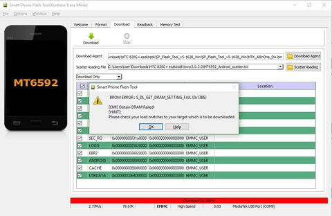

Srácok, lenne egy kérdésem:
Adott egy HTC Desire 820G+ Dual SIM telefon Angliából.
A készülékben az angol SIM kártya rendben működött. Mellette benne volt egy Invitel mobil adat SIM, az is ment rendben. Azt gondoltam, hogy ez egy független Dual SIM telefon - amire logikusan gondolnék...
Aztán kiderült, hogy nem megy benne a telekom kártya hanghívás. Később kipróbáltam, a másik két itthoni nagy kártyája sem megy benne.Gondoltam, felrakok egy új ROM-ot, ezért az XDA-s folyamatot kezdtem el, amit itt találtam.
Letöltöttem az XDA-s linkeken található fájlokat, elkezdtem a folyamatot, ahogy már "milliószor" korábban.
Azonban most egy hiba lépett fel, ez fogadott:Ezek után a készüléket már nem tudtam bekapcsolni sem. Amikor rádugom a gépre, akkor a jellegzetes hang tudatja velem, hogy még nem vált teljesen építési anyaggá a készülék, de most meg vagyok lőve. Recovery-be sem tudok belépni, bekapcsolni sem tudom. Ha töltőre dugom, akkor sem kapcsol be a kijelző, nem mutatja, hogy töltene (kezdéskor természetesen fel volt töltve).
Az a kérdésem, hogy van-e esetleg "szabaduló" ötletetek erre a helyzetre nézve.
Köszönöm

Hogy aztán azóta ez módosult-e... ki lehetne próbálni.adb reboot bootloader
fastboot flash recovery twrp.img
fastboot reboot
parancsokkal.
Legfeljebb nem sikerül. -

Nem tiszta, ahogy fogalmazol:
hanem marad recovery nélkül
Semmilyen reco nincs akkor a telón?Frissebb program már 3. recoveryt próbálom
Hogy mi a frissebb? Recoból csak és kizárólag az fog működni, ami az Y6 Max-hoz való.A gyári fw a normál boot során visszaállítja a gyári recovery-t itt is, a gyökérben van egy recovery-from-boot vagy hasonló nevű .p kiterjesztésű fájl, azt törölni kell, majd valószínűleg újraírni a custom recovery-t.

Amúgy az is lehet hogy a recovery felflashelődik, csak a rom meg indulás előtt visszarakja a gyárit,
Ezért kell flash után bootoltatni is az .img-t. Így elméletileg fentmarad. Xiaomiknál így megy. Doogee-kat én sem ismerem.
aytukabozs
tehátfastboot boot recoveryneve.imgtehát itt nem kell a recovery bele mint flashelésnél (fastboot flash recovery recoveryneve.img)
régebben samu telóknál volt ilyen, bár a doogee-kat szerencsére nem ismerem.

Mi van akkor,ha hiába cserélem ki a recovery-t nem rakja fel az újat,hanem marad recovery nélkül a doogee y6 max telefonom?
Létezik ilyen?
Frissebb program már 3. recoveryt próbálom -

Üdv. Régi MTK jiayu g4s, format+download spflashtool, nvram kézzel visszalőve mentésből, de twrp wipe-ra eldobja az imeit, 5let? Köszi a segítséget előre is.

Telepíted a Win. Utána felrakod a drivereket.
