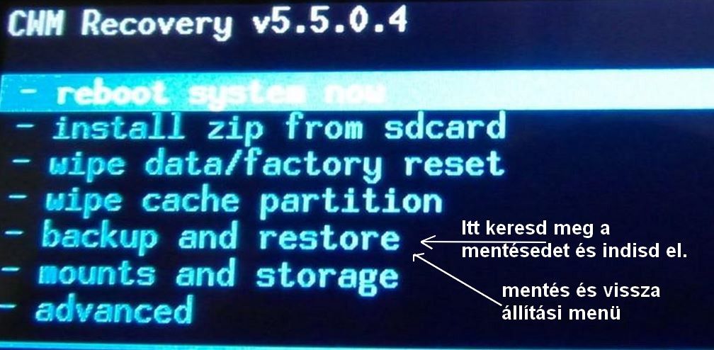

Szakdolgozat meg államvizsga miatt csak most tudok foglalkozni a telefonnal. Közben lett egy 8GB-os Kingston microSD is a telefonhoz. Folytatnám a telefon mókolását.
Adott egy Lenovo A660 amit a tmallboxról rendeltem. Gyárilag a cybermaus mod van rajta. Kezdésnek lementettem az IMEI-hez kapcsolódó dolgokat, majd a CWM recovery segítségével a gyári romot is. Ezt átmásoltam gépre is. Most szeretném magyarítani a rendszert, amihez holnap megpróbálkozok ezzel a leírással. Remélem a jBart-os módszer működni fog. Van még valami amit tudnom kellene a művelet előtt, vagy beállítás, mentés, stb amit meg kellene csinálnom?
Valamint hasonló hardverrel (2 mag, 512ram, 800*480 körüli felbontás) nincs kisebb telefon? Mondjuk 3,5-3,7 col. Számomra jobban kezelhetőbb lenne. Hasonló, mint az Xperia Ray, vagy annál egy hangyafingnyivel nagyobb.
sanzi89 #25709 üzenetére
Igez, ez már jó.
Ez egy CWM recovery.
Itt csinálj egy backup-ot gyorsan hirtelenAz 5.5.0.4-es CWM ráadásul alapértelmezetten TAR-t készít, és azt kényelmes másolni.
Persze célszerű hozzá fizikai SD kártya is, mert oda érdemes menteni (alapértelmezetten a fizikai SD-re ment, de lehet választani, hogy a belsőre mentsen.Ha ez megvan, onnantól már szinte bármit csinálsz, vissza tudod állítani lementett állapotot!
sanzi89 #25694 üzenetére
Ha módosított rommal jött, akkor várhatóan van a telefonodon módosított recovery menü is.
Ha abba be tudsz lépni, akkor ott lesz egy backup and restore menüpont, és ott a backup-ok kiválasztva le tudod menteni az aktuális állapotát a telefonnak. Ez garanciás ügyintézés miatt kötelező.Mivel ennek a készüléknek van topikja, ott is tudsz kérdezni, hátha vannak ott gyakorlottabb kollégák.
A Lenovo-k esetén a recovery-be történő belépés úgy történik, hogy kikapcsolod a telefont.
Ha kikapcsolt, utána a hangerő le+ hangerő fel + power gombokat egyszerre megnyomod és nyomva tartod, míg megjeleni a recovery menü.
Ha esetleg valami kínai van rajta, akkor jobb, ha inkább kiveszed az akkut kikapcsolásként, hogy valami nem jó menüpontra ugorj.Ha sikerül belépni a recovery-be, akkor majd tudasd, hogy milyen is az a recovery (akár szúrj be ide képet, hogy lehessen látni).
Mivel ez az első ilyen telefonond, először olvasgass, mert gyakorlatlanságból sokminden ártalmasat lehet cselekedni.
