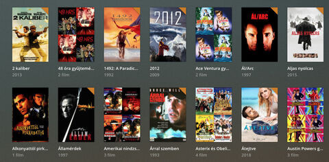

blakey #59614 üzenetére
Ez megoldódott, hozzáadás dátuma szerint volt rendezve a library, akkor mutat mindent, ha cím szerint rendezem, akkor okés...
Ahogy nézem ez a kiegészítő is playlisteket hoz létre IMDb listák alapján - sima playlistet én is tudok létrehozni, viszont az nem jelenik meg a Kodi filmek között, míg a gyűjtemények igen.
A Star Wars gyűjtemény alapból így néz ki:
Ez tök jó, de ugye ez a megjelenési sorrend, nem a kronológiai...
Egy Ubuntu Serveren fut amúgy a hivatalos Docker image.
LógaGéza
blakey #59601 üzenetére
Ott van a megjelenés ideje és az ABC sorrend. De pl egy Star Wars gyűjteménynél vagy egy Alien Universe-nél ezek egyike se jó.
Az meg megint más kérdés, hogy nem rejti el a gyűjteményben lévő filmeket a libraryból, hiába van beállítva ez, alapértelmezettnek is, és külön a gyűjteménynél is...
LógaGéza
blakey #59586 üzenetére
Saját gyűjteményeket rakok össze, és általában kronológiai sorrendben nézem a filmsorozatokat. Na mármost nem tudsz Plex alatt (vagy én még nem jöttem rá hogyan lehet) egyéni sorrendet összerakni gyüjteményen belül, mindig megjelenési sorrendbe rakja.
Erre Kodi alatt van megoldás, Plex alatt nem találtam - esetleg ha playlistet csinálok, de azt meg máshol jeleníti meg... -
