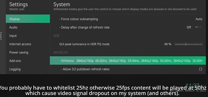

A lejátszó beállításoknál adjust refresh rate on start/stopra van állítva, tehát elvileg automatikusan kellene váltania.
úgy úgy
A kijelző felbontása és frissítése számít?
A frissítés biztos nem, mert ugye fentebb írtuk, hogy auto vált.
Nekem pl 50Hz-en van mindig, így 25/50 fps filmnél ugye nem vált, minden esetben meg igen. Mivel sok HU anyagot nézek, így nekem ez jó, nem kell naponta 836363x váltania frekit.Amit első körben megnéznék.
Régen volt olyan (pl Med8er lejátszó), hogy nem tudta a 23,976 Hz-et a készülék (később igen), így 24 Hz-en játszotta a 23,976 anyagokat is.
Ennek eredménye volt a 41,66s-onkénti megdöccenés.
1/(24-23,976)Szóval első körben megnézném valami videón, hogy erről beszélünk-e...csak fordítva.
Te 24 fps anyagot néznél, de a tévéd lehet 23,976-ra vált.
Szóval valahogy stoppereld le, hogy erről van-e szó.
Kizárt dolog, hogy ez lenne, de nem bonyolult teszt.Mondjuk ezt könnyen ki lehetne deríteni, ha egy billentyűzeten (pl usb-s) nyomsz egy O (rövid ó) gombot, akkor előjönnek a kodek infók, meg hogy milyen felbontáson megy a kijelző.
