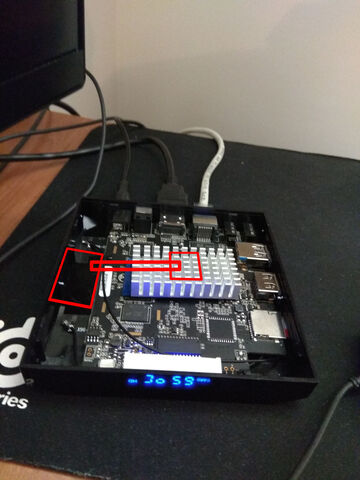

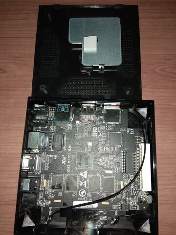

korcsi
korcsi #67389 üzenetére
Teszt eset 2:
Van itthon alis kék hővezető padom egy és két milliméteres vastagságban, doboz szét pattint, három csavar ki nyák kifordít, SOC alá egy ami elfért egy kb 4x4cm-es darab 1+2mm vastagságban. Hütő lemezből csavar kiszed processzorra szintén egy jó nagy darab pad rétegelve hogy meglegyen vastagság. Film indít (Coreelec Netflix 1080p), 72+os, a tegnapi borda plusz 1mm-es minőségi pad kombót poénból felnyomtam a dobozra, 2-3 fokot hozott ez is. Egy óra után nincs kihagyott képkocka, és nem throttingol, két óra után már 74 fokos, 1,7-1,8GHz-en megy és kihagyott 133 képkockát.
Veszek 3mm-es padot meg kapja a SOC kétoldalról, a doboz tetjére megy egy 8x8-as borda 0,5mm-es padra felgumizva a dobozra (TV mögött úgyse látszik) és szerintem jó lesz.Valaki próbálta már külső infra vevővel, van itthon kettő, az X96-al jó volt, csak mindig elfelejtem felhozni szuterénból.

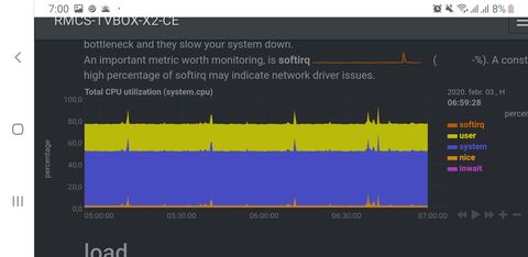

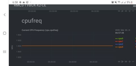

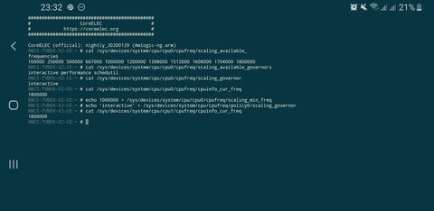

mikrofon
korcsi #66533 üzenetére
ondemand - ot elvileg nem támogatja.
Természetesen terheletlenül és üresjáratban néztem. Ez grafikon is azt mutatja, hogy egész éjszaka max-on volt. Ami érdekesebb számomra hogy ehhez kb 80%CPU terhelés tartozik. Pedig elvileg semmi nem ment, nem volt letöltés se TORR, se samba.
Hol tudom megnézni hogy mi az ami fut és terheli a CPU-t? -

ztsoft
korcsi #66134 üzenetére
Ugyan ezeket az értékeket kaptam az S912-es box-on is.
Más.
Mióta visszább vettem a CPU min frekvenciáját, azóta sokkal hamarabb össze kapja magát hideg indítás után (~ 3 - 5 mp-cel hamarabb), látható az RSS sávon, hogy akadozik, míg dolgozik a háttérben. Nem is értem, hogy miért van ez így.
Köszönet érte kenand-nak!
