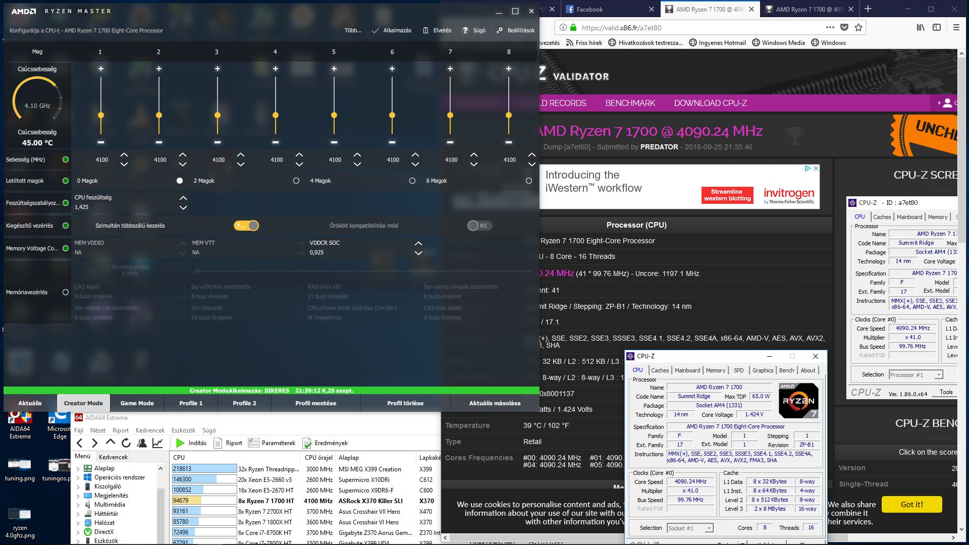

A plusz feszültség nem barátja egyik chipnek sem, növelik az electromigration (nem tudom, ennek mi a fene a neve magyarul) esélyét, ami idővel a szilikon halálához vezet(het).
A Ryzen 7 1700 normál V(core)-ja 1.1V, ehhez képest az 1.425V iszonyú sok. Ne feledd, a dinamikus áramfogyasztás négyzetesen arányos a magfeszültséggel, ami azt jelenti, hogy ha az órajelet nem növeled, akkor is 67 százalékkal magasabb fogyasztást eredményez az 1.1V -> 1.425V. A hőtermelés nem tudom fejből, milyen arányban van a fogyasztással, de ha 1:1, akkor a hőtermelés is ugyanilyen arányban nő, ami nem a felületen okoz problémát (mert nyilván ott le tudod hűteni), hanem a chip belsejében. Bár, lehet nem is maga a hő, hanem a feszültség lesz belül bajos inkább. Rég volt már architektúrák és villamosságtan, sajnos nem sok mindenre emlékszem belőle.
Daffchy
Nálam valami biztosan nem kerek.
Szerintem az, hogy kintről szívja a levegőt a venti a radin keresztül nagyon sokat levesz tőle.
Főleg, hogy a ház teteje nem valami szellőzés barát, hiába drága cucc...Nálam Prime alatt (minden alap beállításon) 95 foknál én kapcsoltam le.
Játék alatt 82 fok (BF1 multi), 45-50 itt írkálva.
Szerk.: Akkor 24/7-re 1.425 a max, köszönöm szépen mindkettőtöknek!
