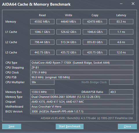

Visszaraktam az F22 biost! Minden ramprofillal elindul, a 3000Mhz safe és fast nem fagy ki aida alatt. A 3200Mhz-es profilok kifagynak, a safe 50perc után dobott hibát, a fast mód 3:30alatt elbukott. Most megpróbáltam a 3266Mhz fast módot, eddig semmi hiba. Érdekes, hogy ram sebességmérésnél a 3200Mhz fast mód volt a leggyorsabb, a 3266Mhz fast is picit lassabb mint a 3200as. Itt egy pár kép.Az első képen meg tudod nézn ia feszkókat. Az alaplap érzékelője többet lát (1.212v) az SoC-nál mint a proci érzékelője (1.087). Szerinted melyiknek lehet hinni? A Ryzen Master 1.1v-ot ír az SoC fesznek.

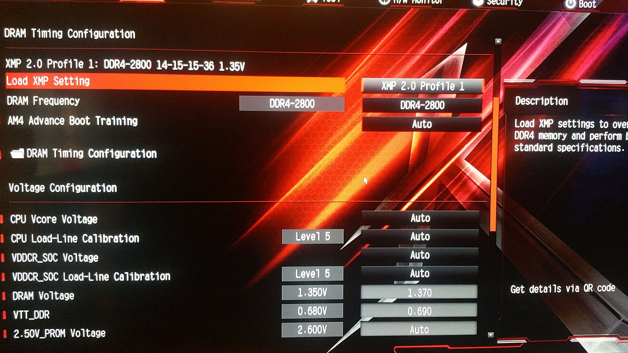

Az a baj a biossal, hogy nem tudom úgy beirni a feszkót, hogy 1volt. Csak + és - 0.xxx választás van. Ha 0ra állítom 0.9volt lesz (alap), ha - ba viszem akkor normálisan annyit megy le amennyit beállítok. Ha viszont +ba megyek, a legkisebb lépésnél is nem 0.9hez adja hozzá, hanem az 1.1volthoz. Azaz nem tudom használni a 0.900 és 1.100 volt közti értékeket...
Ha a ram időzítés nem manuálisan van megadva, az soc alapból 1.2voltItt van pár kép

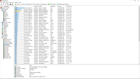

Aida64 beta 5.95.4564 2018.03.02
friss mint a ropogós kenyér.

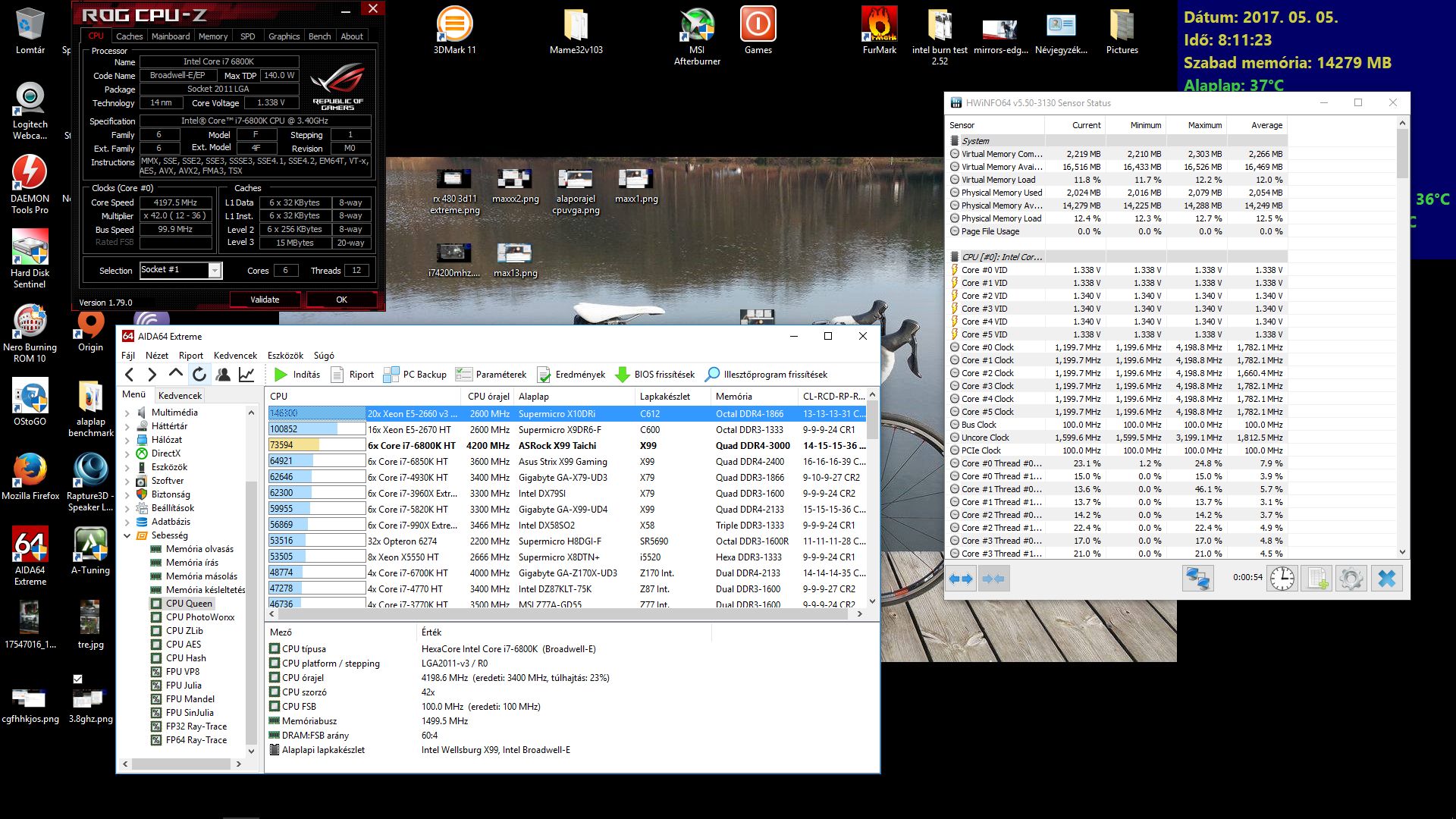

Hidd el hogy megoldom. Én pont az a fajta vagyok aki másra nem bízná. Én elhiszem, hogy ti benne bíztok mert őt ismeritek, engem nem. Én meg magamat ismerem, tudom, hogy eddig miket csináltam. A gubacs pont megfelelő, nem billeg, a lábnak se gond, hogy hosszabb. Már ketyeg a gépben. A hiányzó láb valszeg táp amiből sok van. Később rakok hwinfós képet ha a tuning is megy. Azért köszönöm az ötletet.
