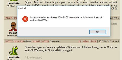

chopin42
Én fel nem rakom, az egyszer tuti
Viszont jó lenne egy progi, amivel tudom winből szabályozni a ventiket.
chopin42
Akkor lehet én is ezért szívtam? Mostani 1703. Na mindegy, asus Ai Suitot azóta messze kerülöm
brumi1024
+1, ezzel én is megszívtam pár hete, a Creators update a kulcs. X99 után szimplán bekapcsolva a gépet a korábbi telepített Windows ment (ok, a teljesítmény messze volt az ideálistól), de újratelepítés után konstans merevre fagyott. Már azt hittem, hogy a proci vagy a lap a rossz (minden alapon, sokadik Clear CMOS után is csinálta, több uefivel), de amint felküzdötte magát (nagy nehezen) a Creators update elmúlt a tünet. Szereztem 1701-es ISO-t MSDN-ről és ezt felrakva hibátlan minden. Valamit nem szeret a rizsa.

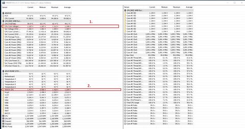

ScomComputer
Köszi a válaszokat...
Leon77:még egyszer már nem merem megkérdezni,mert lelősz ...
Sir81
Clock watchdog timeout hiba... Újraindul állandóan a gép a winfos 10 frissítések nem akarnak felmászni...
Leon77
ScomComputer #13244 üzenetére
Szia, már az előbbi kérdésedre ugyanerre is az volt a válasz, hogy az 1-es érték a mérvadó. Ha még megérdezed 3-szor, akkor is az lesz
Ha 1,417 lenne a fesz, azt biztosan nem tudnád hűteni
Főleg nem lenne 62 fokos stresz teszt alatt, bár azért ibt 10 kör very high kéne neki.
OutSider17
Szervusz!
Az 1-es a cpu feszültsége! A második még valamit bele mér azért magasabb az az érték!
Egyébként a második érték is határon belül van még szerintem.
És ahogy elnézem bőven a hőmérséklet határon is belül vagy úgy hogy nem lehet gond ez miatt! -
ScomComputer
Sziasztok..akkor még egyszer feltenném, (a gyenge felfogásom miatt
) a kérdést....
A képen most 3.9-n megy az 1700,igaz csak az aidával próbáltam de azzal stabil..
Feszültség szempontjából Asus lapnál... akkor az 1. a mérvadó,mert ez a cpu fesz és ez mehet 24/7-re 1,35V-ig,eddig biztonságos ??
A 2. a biosban beállítható fesz, de ez nem gond ha 1.4v felett van??Elöre is köszi a segítséget és magyarázatokat...
