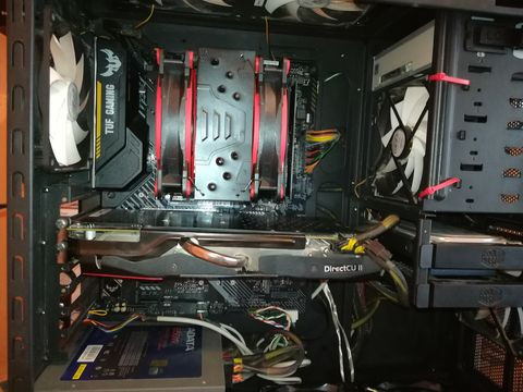

No srácok betettem a D14et a 2600x alá az inwin 301 be 7 ventivel. Hát a hőfokok nem kicsit lettek jobbak. Mondjuk 2olóra kellett is mig be gyömszködjem a helyére úgy hogy előrre meg lett tervezve szépen a beépités folyamata
lényeg hogy papìron a hütő nem férne be és a ram sem alatta... Éljen a tudatos ráhagyás (Y)
Idle 37-48 között ugrált, most 32-40
Dead by daylight 75-90, most 43-52 de átlag 48 ami azért elég jó.(Reggel vettem észre hogy a ház ventijei 1200 helyett 800on mentek, így lehet alacsonyabb is lennének a fokok)
Szobahő tény hogy jó 4 fokkal alacsonyabb volt szerintem de akkor is. Előző i5 3470 az ugyan ilyen súllyú toronyhűtő 60 főlé is benézett. Mondjuk tény hogy itt sem sporoltam az mx4el, valszeg mindenhova jutott a lapon is belőle
Amúgy tényleg nem vagyok nagyon megelégedve az Msi-vel. Eddigi lapjaim nem alkalmaztak ennyire agressziv venti kezelést. Ott en úgy érzékeltem hogy nem rakja be egyből a ventire a beállitott kakaót hanem mintha 1, 2, 5, 15 másodperc átlagát venné... Ìgy meg ossze vissza adagolja a kraftot. Szerencsére maxon sem vészes a xigmatek meg a Tt ventijeim

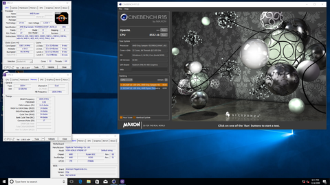

Hm, hát kipróbáltam ez a DRAM Calculator-t, szépen beadtam neki az infókat Thaiphoon-ból, majd kértem tőle egy SAFE beállítást... aztán vidáman átmásztam UEFI-be belőni amit mondott...
ééés többet el se indult a gép. Pontosabban ötödszörre vagy hatodszorra igen, full ki-resetelt memória beállításokkal.Tényleg jó cucc!

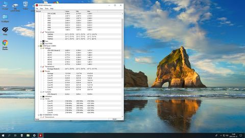

Meglett a mai nap eredménye all core 4ghz 1.272.volton a proci hőmérséklete 70 foknál megáll,ez már az ízlésemnek megfelel viszont 4.1 ghz még nem volt stabil 1.37 volton úgyhogy abbahagytam mert már túl nagy áldozat lenne nekem az plusz 1-2 száz mhz.

blackmacs
szuk_jozsef #4000 üzenetére
Szerintem próbáld ki úgy hogy a két felső ventidet lekapcsolod,mert valószínű a procihűtőd nem kap elégséges légáramlatot mert a felső kettő rögtön el is szívja tőle!Érdemes kipróbálni úgy milyen hőfokokat mérsz aztán meg egyesével kapcsold vissza a két fentit és nézd meg hogyan változik a hőfokod.Az egészséges légáramláshoz az elől be,hátul ki verzió kell ,sokszor a felfelé kifújó ventik bekevarnak a dologba.

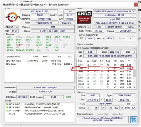

Az a probléma,hogy XMP profilba ennyit állít be mindkét értékre,tehát viszonyítási alapom sincs,hogy mennyinek kellene akkor lennie.
HyperX Predator HX430C15PB3/8 Hynix M-die

Az új ninja 5höz sajnos már alapból 800 fordulat a max ennyit tudnak a ventik de nagyon pöpecűl néz ki és extra halk.Hiába valamit valamiért.

2 Akasa Apache jobb lenne lehet. Azok is baromi halk ventik és elég jó a légszállításuk.

3200-ról 3400 vagy fölé van értelme,de alatta nem sok szvsz.
3000-es predator 14-17-17-36 -69-526 - 1t 1.35V megy
3200 16-18-18-36 -69 -526 1t 1.4V ! 1.38-on is fagyott.
Utolsó három érték kézzel van beírva,lehet ha auton lenne feljebb vinné nálam is és stabil lenne kevesebb feszültséggel.egyelőre én is tesztelgetem.
