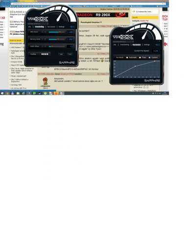

Sontir Fel
A képen amit küldtem, látszik a beállítás, direkt azért csináltam mind a két ablakról shotot. Ha fagy a trix akkor valami gond lehet a rendszereddel. Próbálnék egy driver reintallt vagy ha azután se, akkor új win. Egy nem mókult, alap trixnek szerintem mennie kell probléma nélkül.
