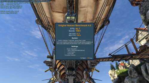

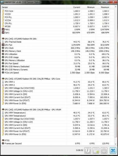

a VRM -et sokallom csak(közel ~90.fok az baromi sok) a gpu nem annyira rossz, bár nem látom mennyi RPM -el tekertek a ventik rajta alapon, és mit takar a maxon
nálam a VGA -ra van kötve a Morpheus ventije, és most heaven alatt max ~1450.ig pörögtek fel, itt még gyakorlatilag alig hallani hogy járnak
És akkor a kép OSD -n(bal felső sarok) és HW infóba is látszódik minden lényeges adat, 3.kört ment a teszt, hogy be álljon max ra a hőfok!

Milyen órajeleken járt a teszt alatt a VGA?
Morpheus -al ezek a hőfokok NAGYON ROSSZNAK számítanak! Vagy user error van és valami RETEK 500.FT -os ventiket tettél rá!
Nálam 1150/1600 +75.mV fesz emeléssel sincsenek ilyen hőfokaim!
Látom sok mindenben akard a 290.est a 79xx hez hasonlítani!
Sajnos a 290(X) szériába nincs BORÍTÉKOLVA +25% tuning, örülsz ha megy +10% ot azt is fesz emeléssel!
Ez nem 7950 hogy van benne +50% OC mint egy jobb 7950.be!
1200.MHz
örülj ha megy 1150.et fesz emeléssel
vagy alapfeszen 1100.at!
1200.at nagyon ritka ami tudja, vagy ha tudja is, elég keményen szénné feszelve!
Jó is lenne ha a 290 -es széria is olyan lenne mint a 7950 esem, hogy ALAPFESZEN megy +50% OC -t

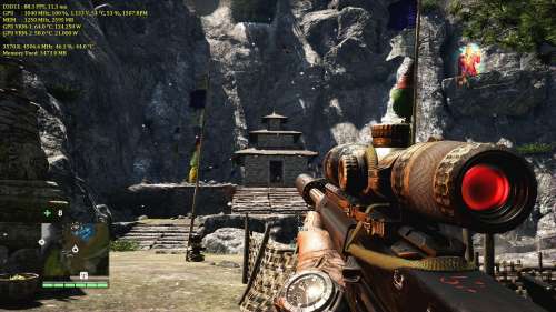

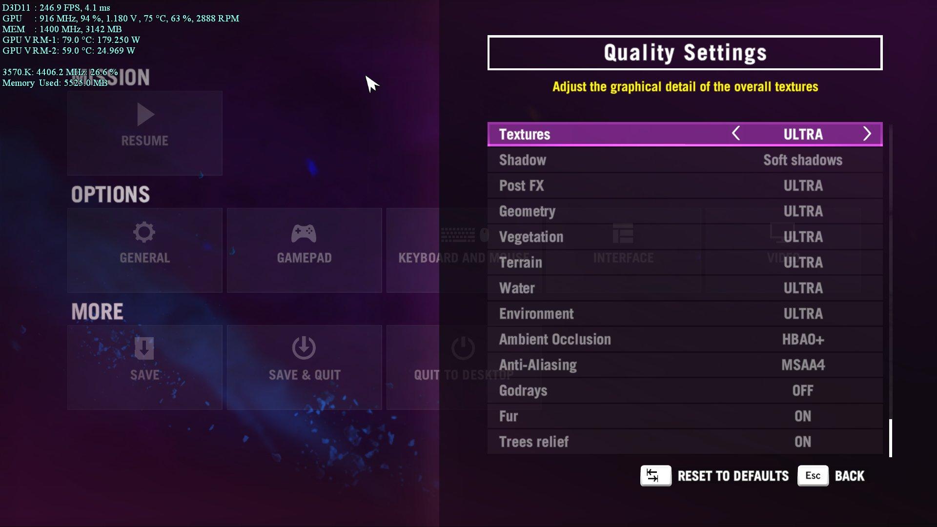

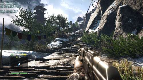

Ezt tudtuk eddig is! mármint hogy az FC4 az eddigi LEGJOBBAN fűtő és leg meg terhelőbb GAME!
sokan a BF4 re esküsznek, pedig az ott beton stabil tuning beállítás FC4 be 1.percen belül megbukik!
És ez nem csak a VGA tuningra igaz, hanem a CPU és memória beállítások is elég hamar megfekszenek ha nem éppen stabil a tuning beállítás!
Nálam is az új etalon teszt az FC4 és valószínűleg elég sokáig az is marad!
egyébként 1200 MHz -hez mekkora feszt kapott a GPU?mert azt látom hogy adtál neki +150mV ot de a LIGHTNING már gyárilag emelt feszt kap ha jól tudom!

Baromi jól teljesít
FC4 alatt a Max GPU ~55.fok, a VRM is 60-65.fok csak, és ~1500.RPM en a ventiket is alig hallani!
és egy kis HW info bő 1 óra játék!

Miért jó az ha úgy játszol, hogy egy elmosott/homályosított minőséget látsz? a te beállításaidon egy távolabbi ellenfelet észre sem lehet venni, mert csak egy homályos praclit látsz a távolban annyira elmosódik minden!
De megmutatom hogy mennyi az eltérés!
a te beállításaidon SSBC + SMAA
ugyan ez jelenleg nálam HBAO+ +MSAA2
és egy másik példa, már közeli dolgokat is halára mossa a beállításod a fegyveren is látszódik a homályosítás elég rendesen!
Szóval inkább játszom 60-70.FPS -el szép éles grafikával mint 100.FPS el halára homályosítva elmosódva!

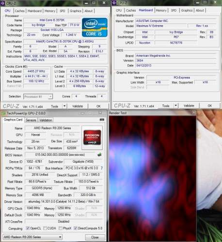

Ja igen a Giga WF3 290X 1100/1350.MHz en járt a tesztek alatt, de ezek látszódnak bal felül az OSD -n is!
a CPU is látszódik, de leírom azért i5-3570K@4400MHz

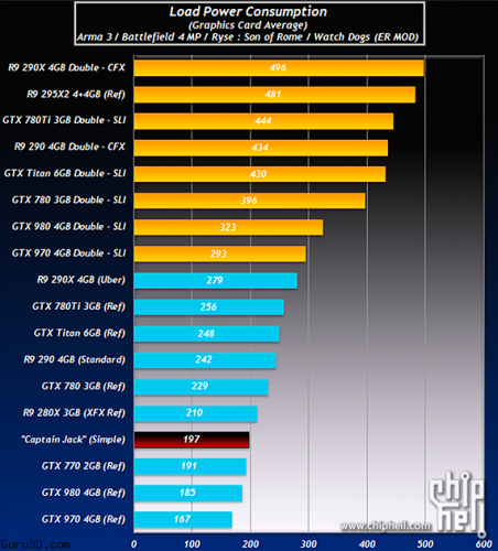

egyébként is netezés/filmnézés közben elhanyagolható a fogyasztás eltérés a Nv vs Amd között!
aki pedig játékra vesz VGA -t, nem hiszem hogy egy 500W os HKC és társai táppal fogja hajtani!
minek kínoznád a rendszered a gyilkos FurMark -al az totál SEMMIRE nem jó csak arra hogy kínozd a kártyán a VRM -et!
Nálam RealTime megy a fogyasztás mérés egy Zalman MFC3 al, és meglepően pontosan(5-8.W eltérés, a kalibrált műszerhez képest) mér! látom mikor mennyit kajál a gép!
És játékok alatt 460-490.W(konnektorból felvett, tehát a táp oldalán ez olyan ~450W ot jelent) volt a max!
Semmi értelme a furmark meg prime95 teszt együttes mérésének mivel játékok alatt az ÉLETBE nem fog ennyit fogyasztani a gép!
Amúgy meg LINX -jobban terheli a CPU -t mint a Prime95, ha már ennyire maximalista vagy! -
Sz.tem én cseppet komolyabb(65.ropis) és pontosabb cuccal mértem a fogyasztást! => Kalibrált VOLTCRAFT VC870 -el
510-520W ot mértem konnektor felől, tápom Seasonic Platinum 1000W 93% hatásfokával számolva ~485.W ra jön ki táp felől!
És ezt olyan helyen mértem ahol szépen megtekerte a CPU -t és VGA -t is!

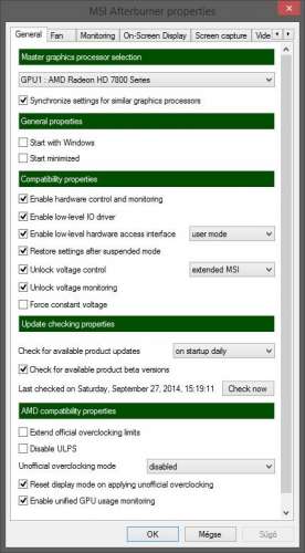

a power limit csúszkát hová tetted? mert én úgy látom hogy abból fogysz ki és azért veszi vissza az órajelet hogy bele férjék a fogyasztás keretbe!
Nálam a 290X alapfeszen 1100/1400.on sem dobálja az órajeleit pedig csak +10% on van a power csúszkám!
amúgy mutatnál egy képet az ab general fül beállításairól!
