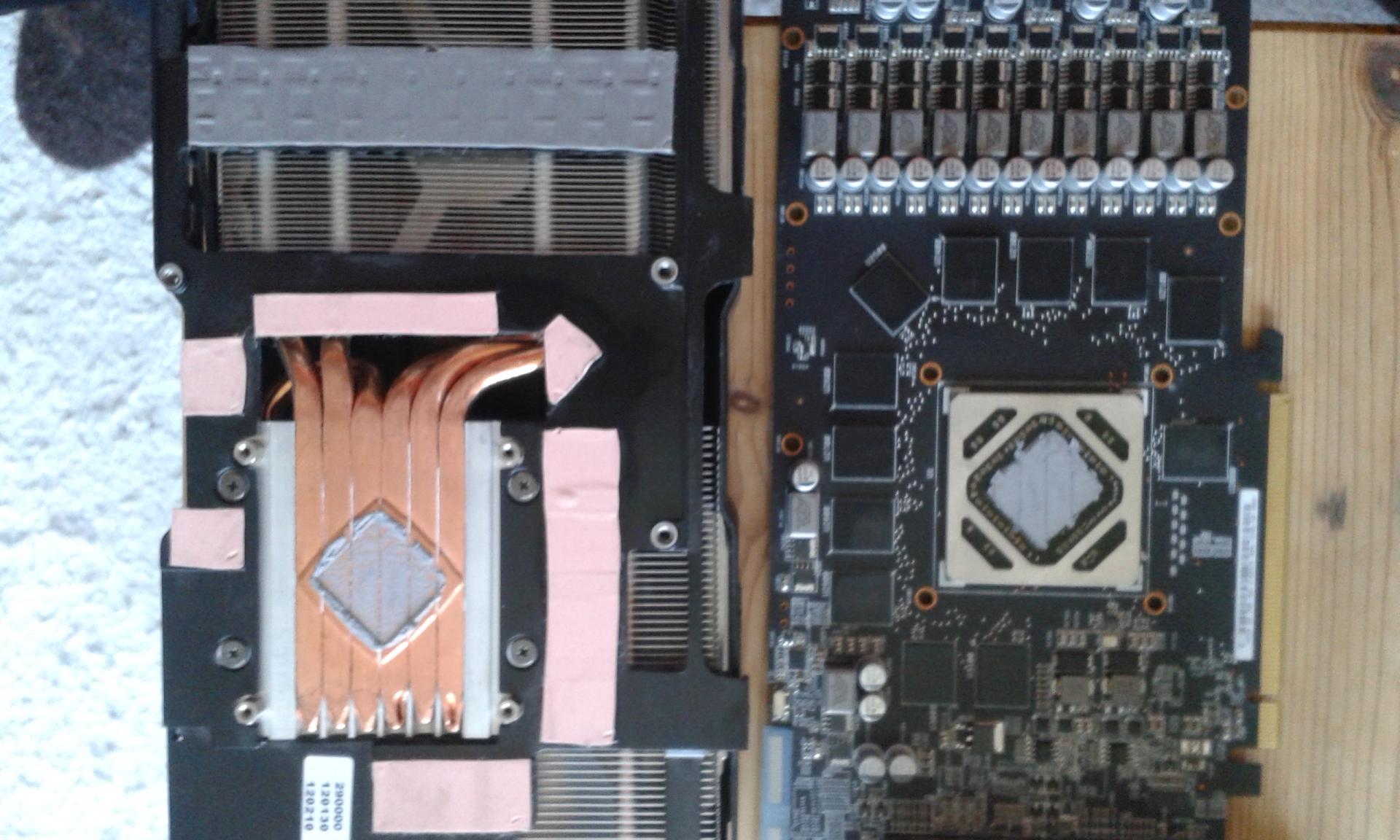

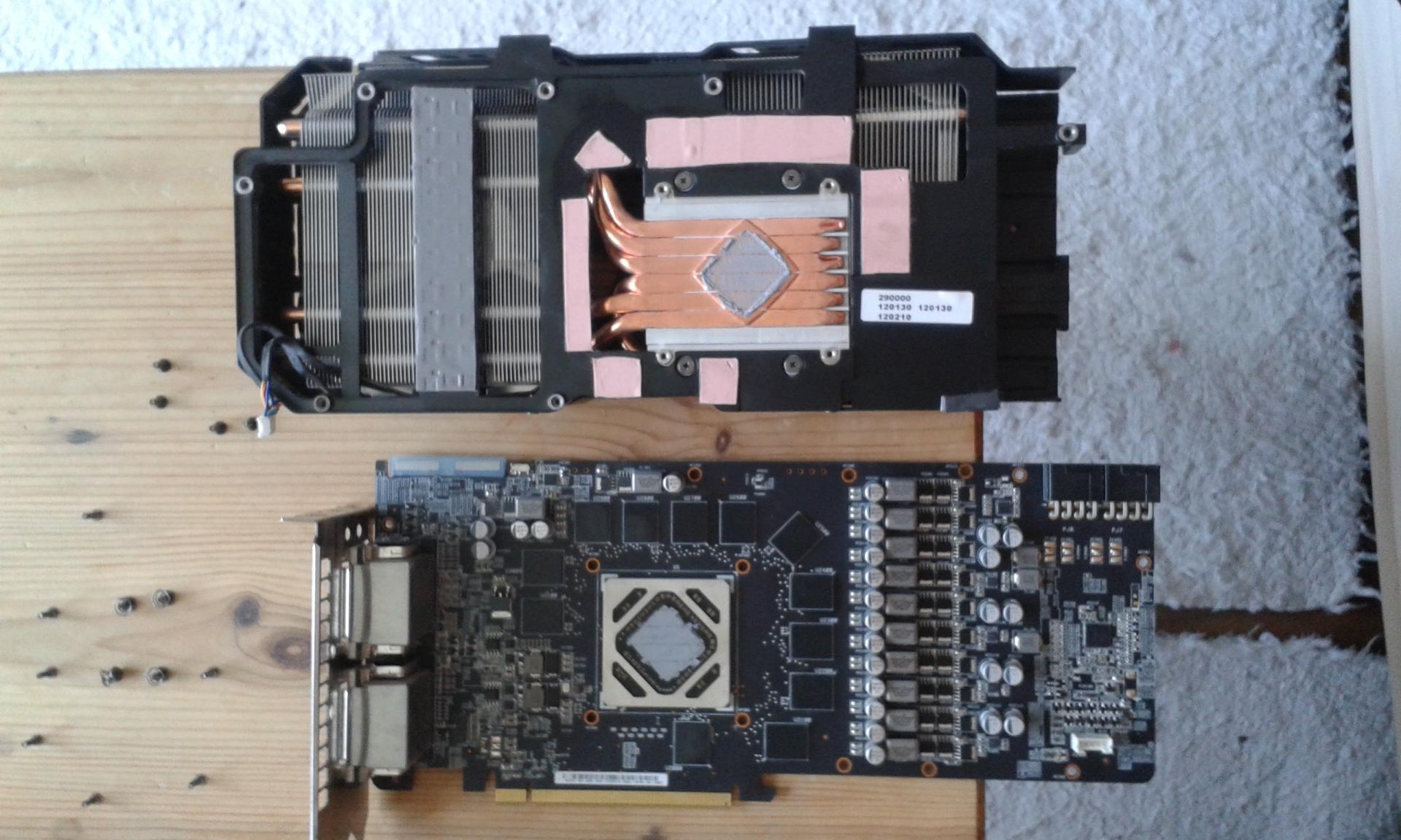

Maotun
Repsol600 #34612 üzenetére
Ööööömm -éééé bodotááá MX4 ujra pasztáztam a 7970.-et, Nem tudom a gyárba hogy készül gép vagy ember pasztáz de kb 3 x annyi volt rajt mint kéne ...Most ha hiszitek ha nem 6-9 c fokkal jobb vagyok most alapon, játékba, szőrös fánk 33c/ 63c/73c
ezek kb a referencia értékek Köszönöm a bátorítást:
Repsol600, fatal1ty1984,Haffner 1986 kollégáknak
Nélkületek nem mertem belevágni az újra pasztázásba de igaz hogy ez volt a hiba és most f@sz@ lett
Köszi -
Maotun
Repsol600 #34550 üzenetére
asus GPU tweak megpróbáltam szép fokozatosan alulfeszelni, sőt van egy energiatakarékos beálítás is
1-c fokot nyertem .... ami semmi .Lehet szarul van feltéve/pasztázva a gyári hűtő? újra pasztázzam , vagy törödjek bele a 75c fokba ? ez mennyiben befolyásolja a kártya élettartamát?
