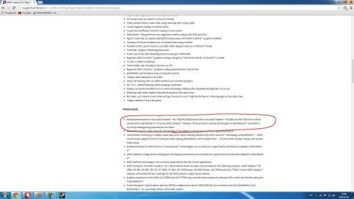

Akkor amelyikkel megy a telepítő, (lehetőleg AMD kártya vagy IGP ha van) telepítsd újra, utána rakd vissza a 7970-est és használd!
Ilyen elfehéredés volt nekem is 6970-el én kivettem és az Intel Igp-vel telepítettem, utána visszaraktam felraktam az AMD drivert és ment gond nélkül tovább...

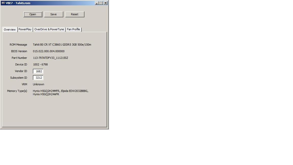

Köszi a segítséget de amit lementettem bios elvileg rávaló

HWiNFO-val próbáld. Ha az nem olvassa ki, akkor sanszos, hogy olyan vezérlő van a karidon, ami nem rendelkezik a kiolvasáshoz szükséges I2C interfésszel. Sok spórolós egyedi kártyáról szeretik lehagyni az okos I2C-s vezérlőket. Más karikon meg letiltják az I2C-t, hogy ne férj hozzá a szoftveres kontrollhoz a feszültség terén, ilyen pl. az Asus 7970.
Amúgy pedig végső esetben ezzel tudod kilvasni: [link]
