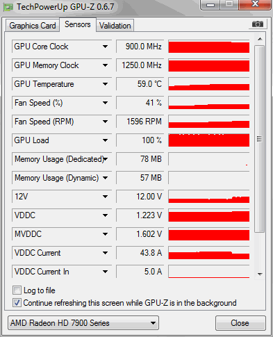

Tehát 7970 esetemben, alapórajelek, +0% powerlimit és +20% között ~10W különbség van (310-15W VS. 320-25W). Ha növeled az órajelet, akkor ez sokkal nagyobb lesz, mivel 0% -nál általában vissza fogja dobálni az órajelet gyárira, hogy TDP -ben tudjon maradni, míg +20% -al az emelt órajelnek megfelelőt áramot nyomja. Tehát van mérhető különbség alapórajelnél is, nálam.
#16199 ricshard444 Én az MSI AFterburnert ajánlanám. Sok esetben nekem a GPU-Z már színtiszta 1100MHz -et ír pl egyenes vonalként, míg az MSI AFterburner bizony mér 1100-1090-1000-920-1050 szerű ingadozásokat. Tanulság röviden: nekem az Afterburner megbízhatóbb, gyorsabb képet ad.

ricshard444 #16194 üzenetére
Úgy tudom nem vagyok diszlexiás, de ebből én ennyit értettem: Ha 0% mellett nem droppol az alap órajel akkor +20% hatására gyakorlatban sem fog emelkedni a fogyasztás
A többi mit is jelent pontosan, illt hogyan tudom ellenőrizni azt az un. drop-t?B4l!nt: ahhha, Te vagy az én emberem!

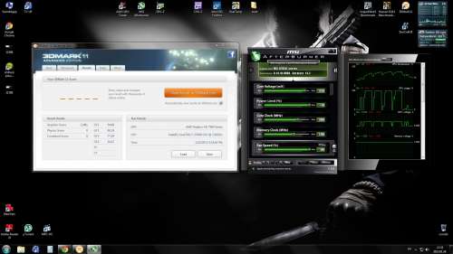

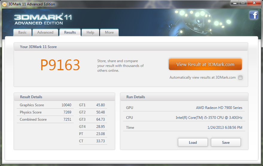

Tuning esetén a Power Limit mindig +20% kell legyen? Csak mert érdekességként néztem 3DMark11 eredményt - alapon 7100-at sem éri el alapon a GPU score -, de hiába állítottam be 1100/5500 órajelet, ugyanezt az eredményt kaptam.

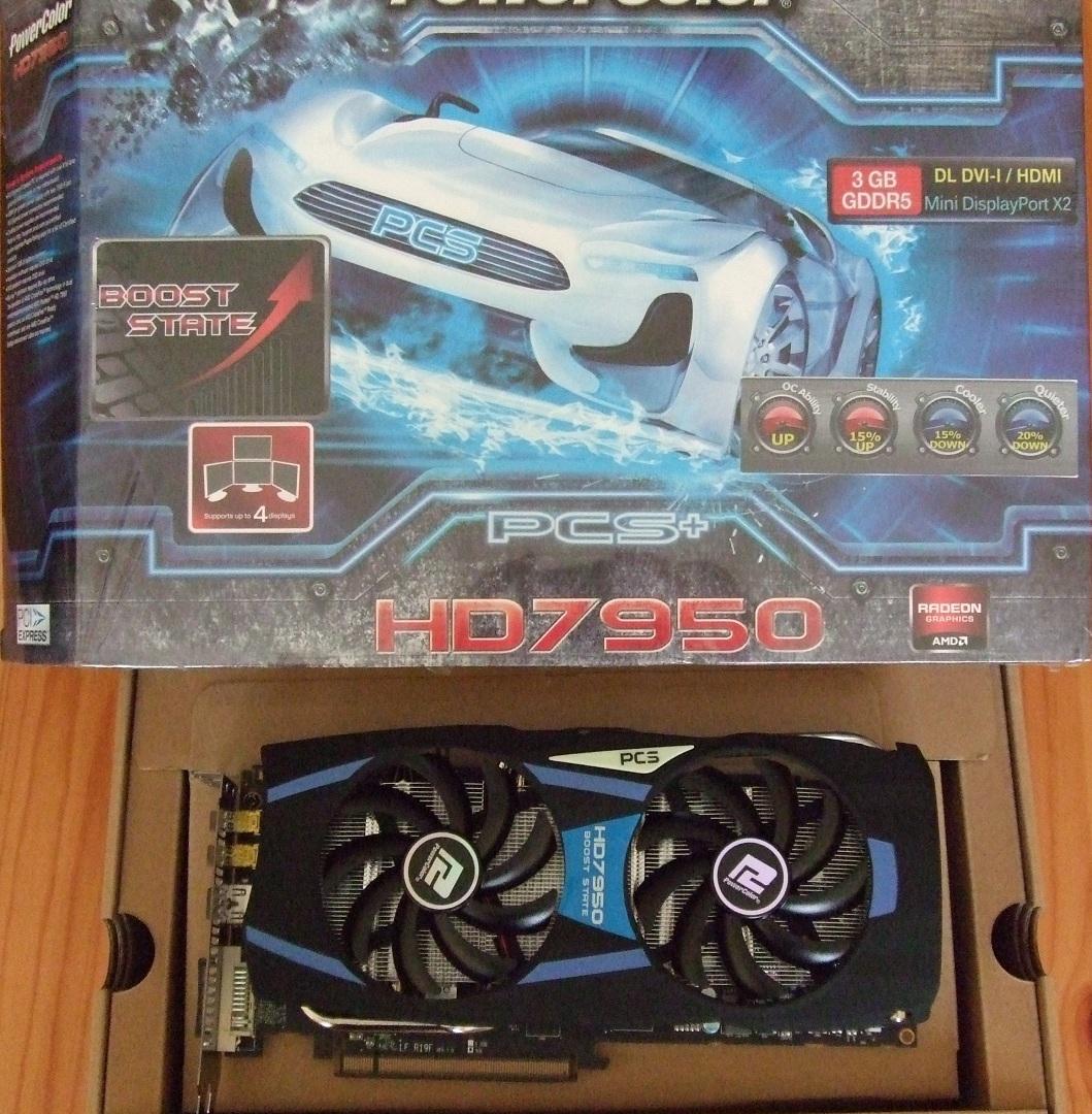

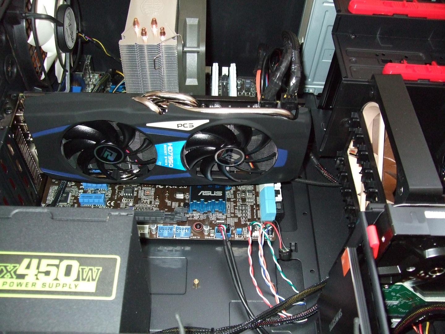

No, kérem megjött a kártyám!
Itt van két kép, mert megjelenésre sem utolsó ám.
A dobozon látható BOOST STATE matrica utólag került felragasztásra, így ez meg maga a kártya megerősítette, hogy minden ugyanaz mint volt, csak BOOST BIOS került rá.
Gyors ellenőrzésen és rövid teszten túl vagyok, egyelőre minden olyan, mint amilyennek lenni kell. IDLE hőfokok:
Rövid LOAD teszt:
Zajszintre hasonlót tapasztalok, mint az előző Sapphire kártyánál is. IDLE hangtalan, LOAD olyan minimális hangja van, amit a ház nyitott oldalához hajolva éppen hallok, ha nagyon arra figyelek.
Természetesen nem néma a gépem, mert van benne 3 db leszabályzott, 12cm venti aminek van egy minimális (szél) zaja. -

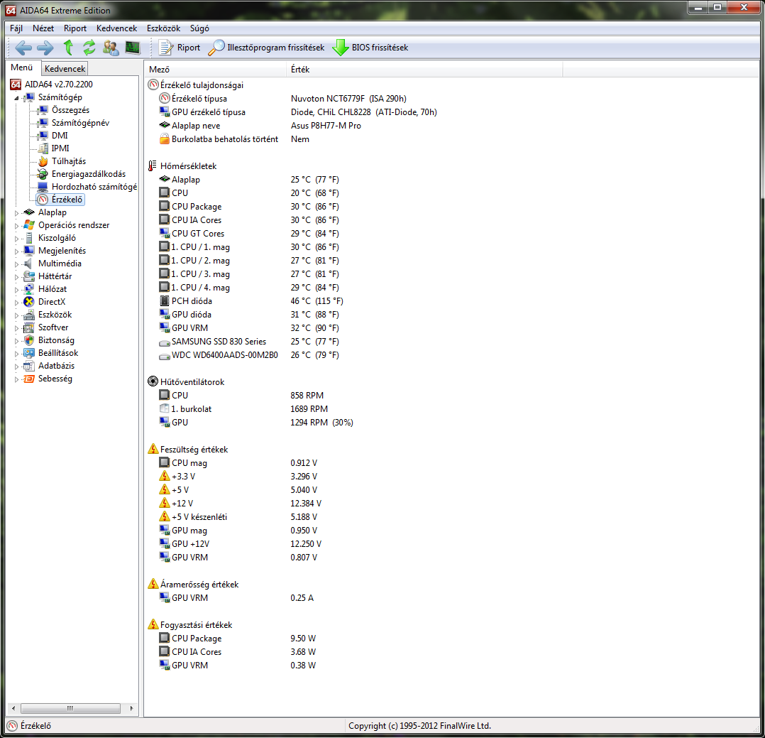

jilian
Ki lehet azt deríteni, hogy miért jár a kártya 500/1375 @ 0.95 V-on?
(13.1 & Win 7 x64)
- csak a monitor van rákötve
- win start után az asztalt bámulom és a gpu "pörög" -

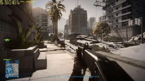

Videók feltöltve: [link] GTX660 és HD7950

13.1-es Driver. Assasin Creed 3 meg jóval lassabb.....pedig mind végig minden játékba 99% teker a GPU.
Játék függő hogy AMD vagy NV.
Attix82 #16137 üzenetére
Milyen driverrel próbálkozól? BF3 nálam közel sem ilyen fps-eket dobált, FC3ban meg szintén nem volt textura hibás a HBAO ( amúgy is a HDAO ebben a játékban a legszebb) Hitmanben meg csak Benchmarkolok amúgy nem néztem az fps-t. Volt már kolléga aki 660Ti-ről 7950re váltott és aztmondta nekem,hogy ég és föld a Piros javára.
Attix82
ricshard444 #16135 üzenetére
BF3 nem gyorsabb. Fc3 kb 10 fps. Hitman ami gyorsabb jóval. Mind1 a videót megcsinálom ugyan olyan beállítások mellett és meglátjátok
FC3 HBAO textura hibás, másikra kell kapcsolnom.
Meg nekem picivel simulósabbnak tűnik a játékmenet NV-vel.
Jelzem Driver 13.1-es.

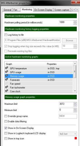

Mivel tudtátok kiíratni a HD7950 VRAM használatát? Mert az MSI afterburnernél nincs ilyen választási lehetőség.

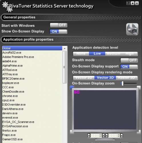

daveoff
Rabbitf_24 #16107 üzenetére
Ezt a videót nézd figyelmesen végig és menni fog a dolog! Az on-screen display server-t start menü-->minden program-->msi afterburner mappában találod
