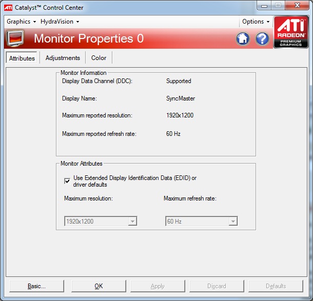

Pedig nekem tuti nincs, nem emlékszem pontosan de sztem 9.11 nél újabb drivert használtam először és a metro2033 ment széthúzva, most meg már nem, de legalább az megnyugtat, hogy direkt van így, csak mégis jobban szeretem full képernyőn.
10.5 driver
Valakinek valami ötlet hogy miért nincs ott a Scaling Options? -
