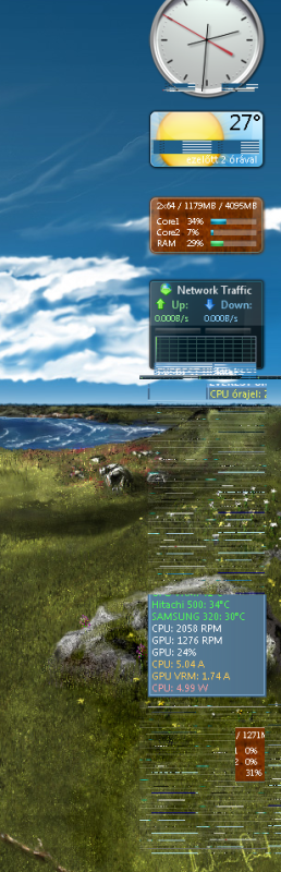

petrusz82
Ez mitől lehet szerintetek?
Vibrálnak össze-vissza az oldalsáv alkalmazásai, de bármilyen ablaknál csinálja.
Viszont ha nyomom egy kijelentkezést, majd visszajelentkezem, akkor megszűnik a probléma.
