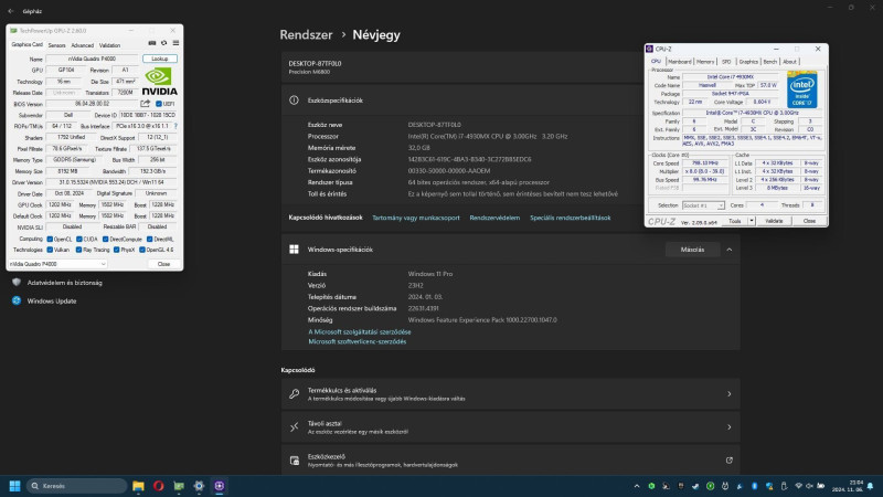

Ezt tanúsítom, a Dell Precision M6800-asom a fő gépem dokkolón és külső periférákkal (monitor, DAC, klaviatúra, stb)
Fortnite-ozok, de az i7-4930MX-et húzza 80-90%-on a játék, sokszor 100%-ra is befigyel, és olyankor 1-2 másodperces laggolások vannak. Volt asztali kis gépem Ryzen 5 5500-assal (6mag/12 szál), na az már vitte szépen, de sokszor annál is 70%-nál volt a CPU terhelés, viszont laggolás nulla.
Viszont ez nem csak a multis játék hozadéka, játszok War Thunder-rel is folyamatosan, és az 50%-nál jobban nem használja a procit, inkább GPU igényes játék, hiába multi játék, azt gyönyörűen viszi ez az M6800-as Precision -
