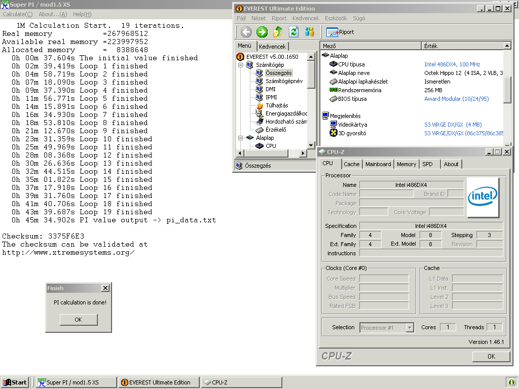

286- ot még célirányosan építettem, mivel avval kezdtem, persze immár kényelmes gépet, a leggyorsabb procival, és irreálisan gyors vinyóval, optikával...a 386- osomban meg már korai SSD vanA lapod szép középklasszikus darab, bőven megvan a retro feelingje, nálam itt megint a véletlen játszott, hogy egy teljesen "modern" 286 lap került hozzám, kategóriájában tényleg brutál gyors. Van mégegy hasonló, de az nem indul, majd ha lesz kedvem, türelmem, foglalkozok vele.

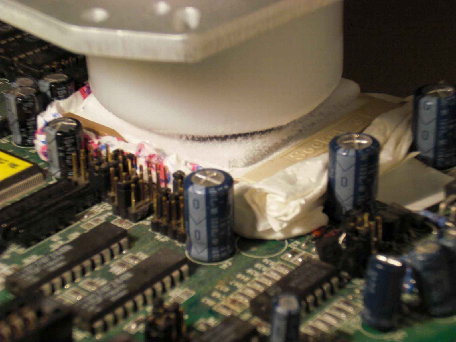

OverClock : óvatosan szoktam, legtöbbször csak kis mértékben, mondjuk ebben a lapban Akosf- nek ment 200MHz- et az Am5x86/133, kompresszorral, kibírta a lap. -
