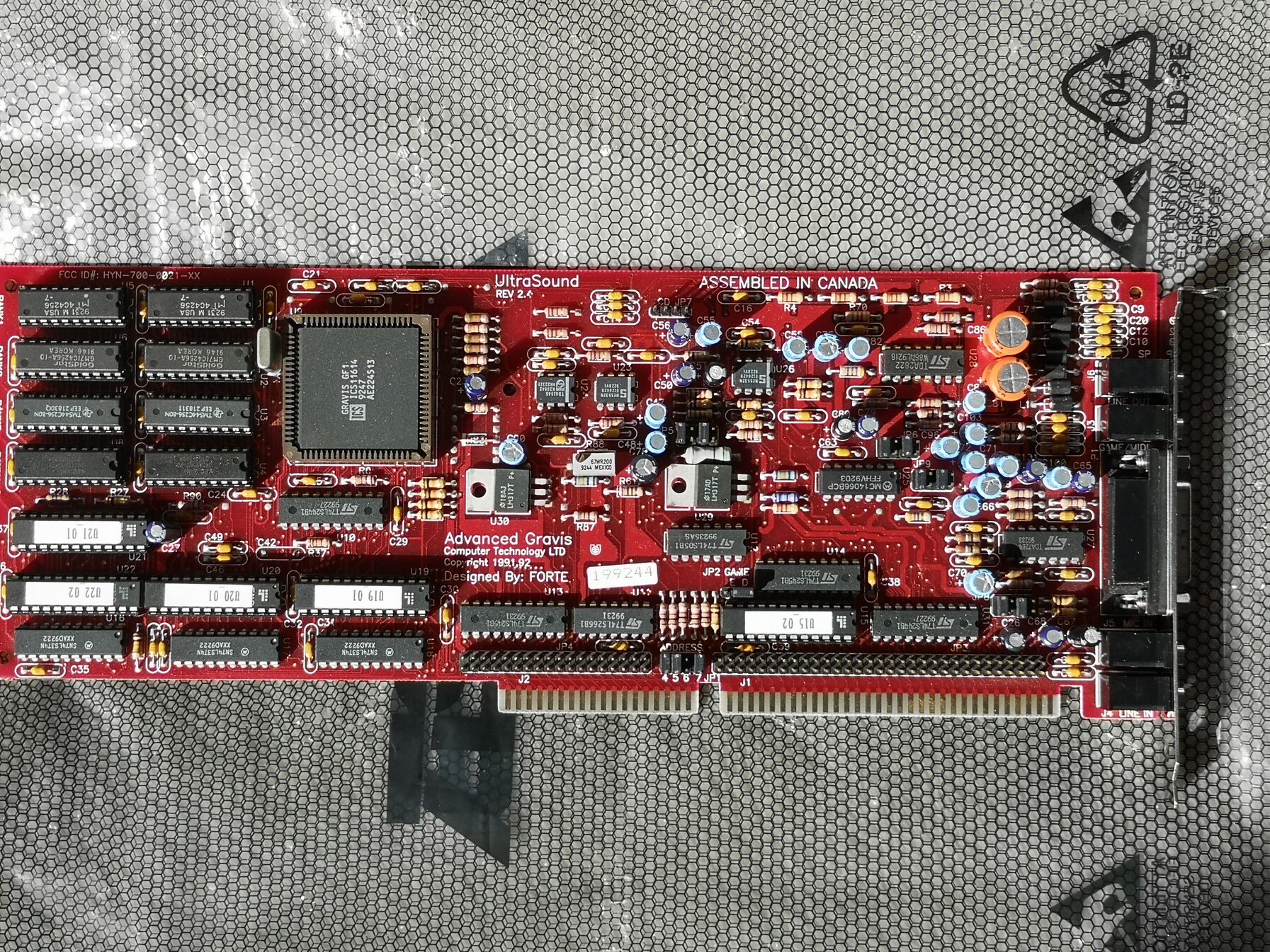

Czo
envagyok #93416 üzenetére
128k-s DRAM kell bele. Ha lassu a RAM, problemas lehet gyors geppel. A kepedien levo ramok kompatibilisnek tunnek. Ami nem latszik benne, az lehet, hogy tonkrement. Ha veszel bele ebayrol/alirol, akkor probalj 60-70ns korul venni. 80 eseten egy p1-p2-nel mar problemak lehetnek.

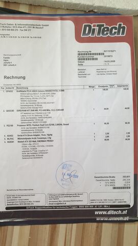

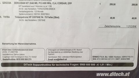

envagyok #93346 üzenetére
Nézem a 2.számla végösszegét, 1213 Euro
, mondtam már korábban is hogy gazdag vagy, de ezekszerint nemcsak most, hanem régóta és alapból. 2007- ben 1000 dodó költőpénz is csak álmaimban volt, 1213 E meg hű de gazdag lennék...
-amúgy most sincs annyi valuta a tárcámban, asszem csak 2-300 dodó+Euro környékén valahol. -

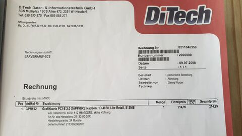

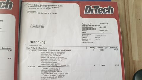

envagyok #93344 üzenetére
Itt is vannak:
8800gts 640mb, mikor visszavittem a meghalt 8800gtx-et, inkább azt vettem: 2007.január elején vettem, a legelső review 2006.11 végi, de több inkább 2007 tavaszi:Nézzétek egy jobb DDR2-800 cl4 2x1gb árát akkor:
Majd egy év múlva, mikor apám megkért, hogy öcsémnek állítsak össze egy olcsóbb pc-t:
Itt meg egy hd4870 2008 nyarából:
Az is 2008 júliusban jött ki pedig, és akkor vettem.

arn
envagyok #92847 üzenetére
A 90es evekben gyk evekkel kesobb futottak rendesen a dosos demok, win alatt kevesbe jellemzo, egy jobb gepen rendesen mentek. De hozza tartozik, hogy a dosos korszakban az aktualis jatekok szinvonala elott jartak, gyk hobbikent szinvonalasabb es jovobelibb grafikat raktak le az asztalra, mint a “profik”. Ez a varazs eltunt a winnel, csak haladtak a korral inkabb, es a muveszibb oldalon volt a nagyobb hangsuly.
A gus csak a dosos demokhoz kellett, es foleg ott is olyan 96/97ig volt fontos, mert utana egy csomo lib tamogatta a blastereket es a gepek eleg erosse valtak, hogy nem halt meg a gep, ha zenelni es rajzolni kellett egyszerre (a gusnal a modullejatszas minimalis prociterhelessel ment) a swmix miatt. Win alatt mar nem nagyon hasznaltak modulokat, gyk ugyanugy szoltak mint a jatekok.
Nincs “direkt” gep demora, a p3 jo a kesoi demokra, oda mar guspnpt tettem doshoz, mert kozvetlenul tamogattak a vegen. De ha gusod volt, gyk az egesz dosos korszakot le tudtad fedni vele.

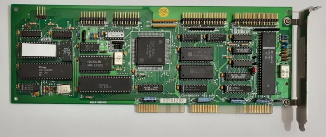

envagyok #92815 üzenetére
Egy google kereses mindig segit
Ez ugyan, egy masik revizionak tunik, de elegge hasonlo. Itt jol lathato, hogy egy Z80 lenne ott.
