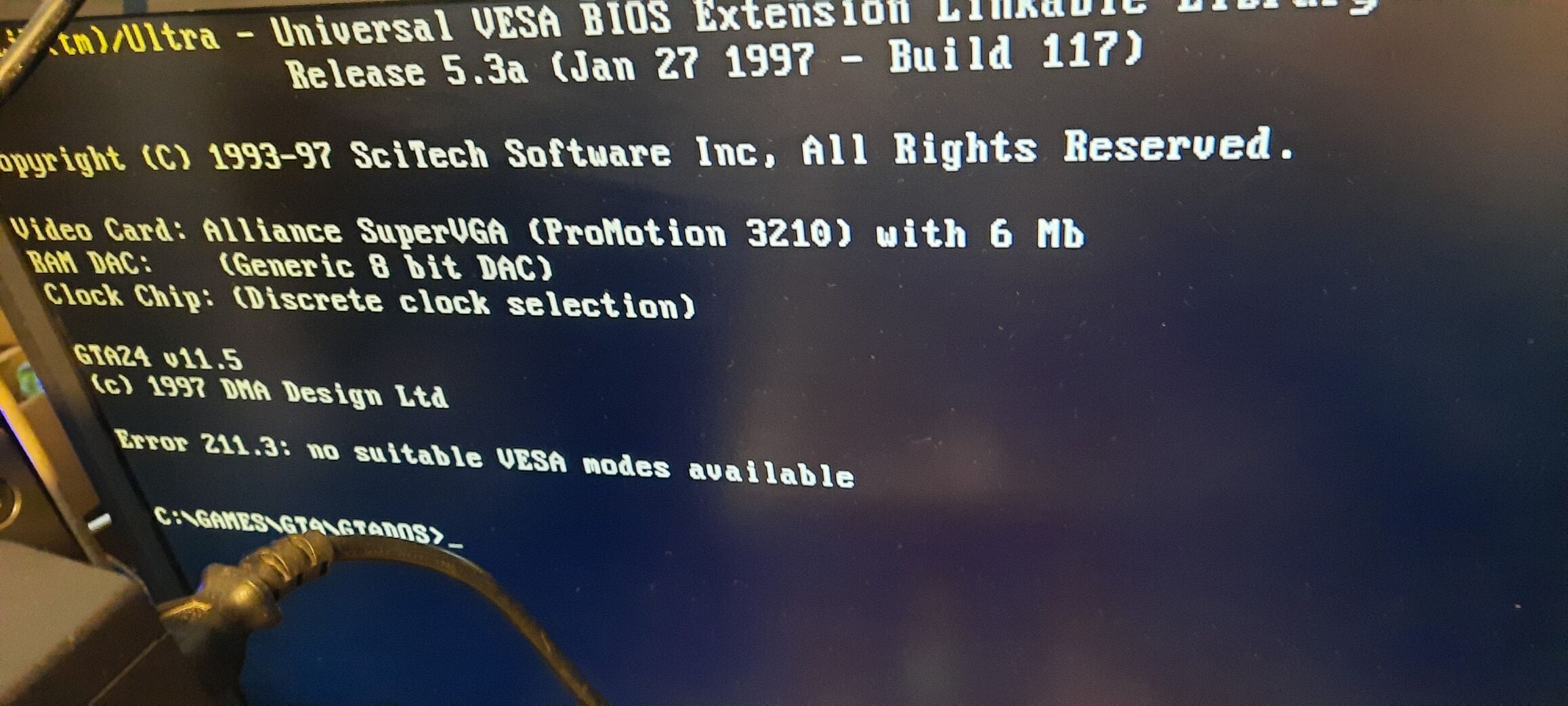

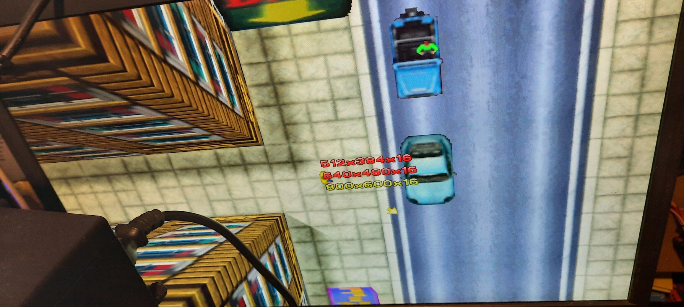

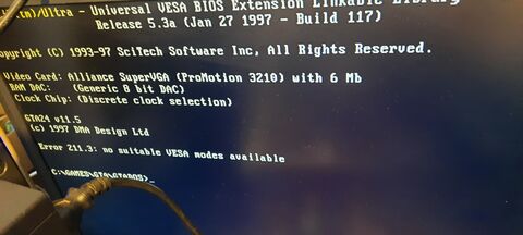

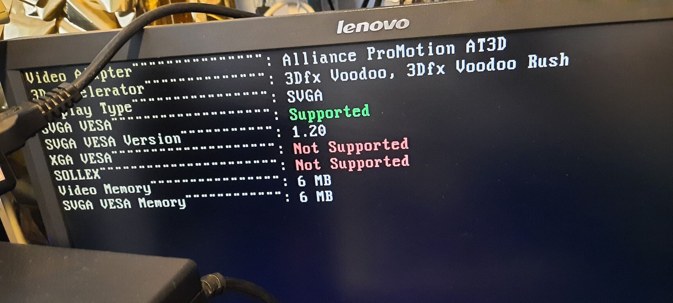

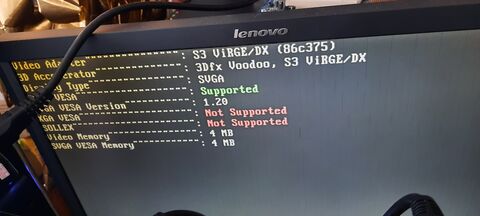

fpeter84 #79150 üzenetére
Nem tudom megnézni mennyi vram van rajta. 640x480 16 színnel stabil de felette dxdiag megfagy amikor írná ki a display1-et. Akár milyen ablakot nyitok egyből fagyás. Neha simán asztalon is. Dosba meg stabil.
Hmm dosos aidával megnézem hátha...ja 4mb
Döglött....gta24 2mb-nak ismeri de fekete kép és megfagy. -

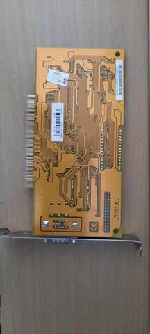

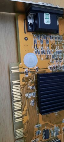

fpeter84 #79090 üzenetére
Ahogy néztem fizikailag ugyan az a PCB az enyémnek mint az egyik neten teszteltek. [link] [link] [link]
Illetve az egyértelmű hogy a chip le lett kezelve valahogy mert érdes, nem sima mint akár melyik ilyen felépítésű kártyánál. Lehet ahogy írod tényleg a nagyon hulladékot vagy a már amúgy is rossz 3D gyorsítást akarták elfedni átcimkézéssel.
Ezt alátámasztja az alábbi:
4MB version is detected as aT3D (61MHz 64bit) and shares same PCB - probably only overmarked chip sold as 2D only solution. [link]Kipróbálom majd az a drivert amit linkeltél.
fpeter84
Amikor ez a kártyám volt 20+ éve akkor voodoo1 mellett használtam és őszinte leszek nem is tudtam róla hogy tudott 3D-t. Bár ahogy nézem jobb is.De lehet akkor ténylegesen letiltott 3D-val volt a kártyám nem emlékszem csak annyira hogy ilyen chipes volt.
fpeter84 #79078 üzenetére
Na megvilágosodtam. Eddig azt hittem hogy a AT25 az 2.5d-t jelent és nincs benne 3D gyorsítás de most látom a kártyán is hogy csak újra van feliratozva (érdes a chip felülete mintha csiszolva lett volna).
Szóval az AT3D az egy és ugyan az mint az AT25 csak éppen gondolom beégtek a 3D gyorsítással és inkább nem úgy adták el. Kipróbálom majd valamivel.arn
Arra értem hogy a kártya tudásához képest (mivel 2d volt elvileg de most már látom hogy 3d is) raktak viszonylag gyors ramokat. -
KROK640
