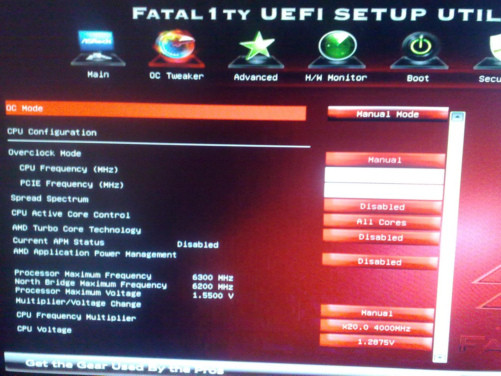

Első körben le kellene szedned Prime95 vagy Linx-et amivel terheled a procit, és közben pl CPU-Z-val figyeled, hogy fix-e a proci frekvenciája, vagy ugrál 1400-3800 között.
Ha ugrál, akkor kikapcsolni biosban a Turbot, és megnézni, hogy úgy stabilan tartja-e. Ha úgy igen, akkor a turbo miatt nagyon melegszik a proci és emiatt visszaveszi magát. -
