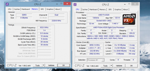

Viszont, ugye megint néztem a habugi féle oc guide-ot, ott is írják, hogy C1E is off... Azt használja valaki? Nekem C6 state off, C1E on.
Viszont, 4600-on throthling van... néha beesik az órajel 1,44V-n..
Marad ezen a feszen a 4500MHz.

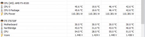

hackeeeee #45877 üzenetére
A hwinfo szerinti hőfokok prime közben:
Nekem most az az NB VID fesz kicsit fura... Vagy, ez nem méri a CPU-NB feszt, csak írja, hogy mennyi a vid?
Viszont maga a HWINFO azt írja, hogy :Northbridge Current: 2399.9 MHz = 12.00 x 200.0 MHz @ 1.1625 V
- Most akkor mivan? Nem a CPU-NB VID Control-nak kell a + fesz?Mondjuk a procimra meg azt mondja, hogy CPU Current: 4499.8 MHz = 22.50 x 200.0 MHz @ 1.3125 V - közben cpu z szerint 1,44V-t kap.
A hőfokokhoz annyit hozzátennék, hogy nem maxon teker a Seidon, hanem úgy 70%-on.. Van még pár 100 RPM a pumában.

Mondjuk inkább én is felrakom arra, hátha ide se elég a stabilitás, és kell plusz feszültség. 1.65V-on se melegszik annyira.
Viszont észrevétel, FSB emeléssel működik rendesen a 2400MHz NB, játékok is facán futnak alatta, semmi gond. Csak volt ez a probléma, hogy IBT hamis értékeket mutatott (4,6GHz 25GFLOPS), Cinebench meg 6 magra adott 232 pontot. Holnap nekifeszülök újra. Jelenleg 67GFLOPS 4,6GHz-n 2400MHz-es HT-val. 2400MHZ-es NB-vel 72GFLOPS lenne, de ott már beszarnak a játékok. Ezért kell az FSB-t segítségül hívnom.

Két hete panaszmentes 5Ghz/1.5V-on, tegnap csak azért maradt ki az IBT, mert ha minden változtatás/restart után elnyomtam volna a 10körös VeryHigh-ot, még a felénél sem tartanék.
Az a kérdés ugye továbbra is nyitott, hogy a többlet CPU-NB fesz mennyit rak rá a CPU-ra plusszban, este megfutom FSB 260, 2600/2600, 5Ghz-el is. Viszonyítási alap van, mert legutóbb a nyári koraestén is csak 66°C-ig mászott el [link]. Itt ugye még alapfeszen (1.2V) volt a CPU-NB mert a 2400hoz nem volt állítva semmi. Most pedig tegnap óta 1.36V-ot kap, nagy ugrásra nem számítok mert párszor ráeresztettem tegnap a primeot és nem láttam semmi extra változást. Node koraeste kiderül, feltéve hogy ez a nap egyszer végetér. -
lee56
hackeeeee #45628 üzenetére
Nagyon érdekes, nekem IBT csak 83 körüli GF-ot ír, te meg cinebenchben kapsz kevesebbet mint én.
4.5-ön ment ott is a cine mérésnél az FX-ed, és mennyi feszültséggel, CPU-NB órajellel?(#45652) EnterR : Nem tudom miért, de nekem ez kissé gyanús, mérjetek IBT teljesítményt, meg cinebenchet meg ha lehet valami játékot is, mert szerintem ha HT-t leveszitek, az korlátozza az CPU-NB-t is, tehát könnyen lehet, hogy azért megy jobban a tuning, mert valójában nem is tuningoljátok.
Legalábbis nálam ir figyelmeztetést BIOS CPU-NB-nél hogy HT frekvenciánál alacsonyabb akkor a rendszer visszakorrigál, lehet hogy fordítva is igaz.. Mérjetek -
Habugi
hackeeeee #45651 üzenetére
Köszönöm de mondtam már, hogy nálam a CPU-Z által nyújtott fesz infó kamu, a forceolt LLC beállítás miatt.
Ez bizony 1.5V BIOS szinten, az utolsó IBT-s tesztnél emiatt (is) ment mellette a HWInfo, mert ott látszik hogy terhelésen 1.5V-ot vesz fel (vcore). Ez volt az: [link]Már régen prime stabil, a kérdés most inkább a CPU-NB feszének pontos belövése.
