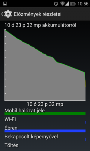

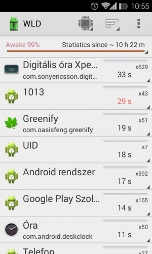

A bosszantó, semmit sem csináltam vele, csak feltöltöttem, mert mostanában különösen fontos, hogy mindig elérhető legyek.
Az Xperia óra régóta fent van, és mindig rengeteg ébresztést jelez, de ez időben összesen mindig olyan kevés, hogy a grafikon nem képes jelezni.
Most, hogy ne essek pofára újra indítottam és töltöm.
Fent volt a GSam battery is. Amit jelzett az értelmezhetetlen. 15,5 óra akku használatot jelzett, pedig csak 10 órája húztam le a töltőről. A fogyasztás 98 %-a a Kernel (Android OS) a maradék az összes többi, amiben a maximum 1% köröl volt. Az Ébrentartásra azt írta értelmezhetetlen.fec555 És mi a jelölt ?

Valamelyik alkalmazás volt szerintem, például az az Xperia óra, ami 629 alkalommal keltette fel a készüléket, ami akárhogyis számolom, 10 óra alatt minden percben való ébresztést jelent... GSam battery-t fel, aztán monitorozd, hogy mi volt. Ez így önmagában kevés információ.
