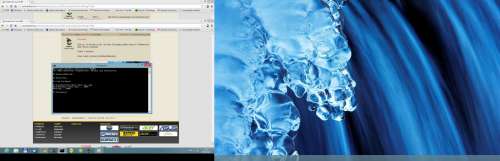

amarna #11033 üzenetére
Telót rakd download módba(arra remélem, hogy reagál, és NE dugd még gépre.. Terminálban mehet a fastboot-os mappába a fastboot flash recovery recovery.img parancs. Ehhez használd [link]ezt a recovery file-t.Ez a saját telómról a gyári. Ha ez megvan, akkor dugd rá a gépre a telót, majd nyomj egy entert a terminálban.
Elvileg fel kell (ene) flashelnie a gyári recovery-t.
Telót felismeri már a win8? Ha nem, akkor ezközkezelőben eltávolítás driverrel együtt, reboot pc és felrak otu progi. -

amarna #11025 üzenetére
V1.3-hoz más drivereket használ a pc.(cyanogen alap miatt..). Megoldás:pc-röl telo driverek uninstall,pc reboot,alca otu felrak,pc reboot,bebootol cwm 5.5-be és telepít rom.
Ha javasolhatom, akkor fastboot boot xxx.img módszerrel recoveryzz, úgy 100%,hogy jó
Én már szívtam meg recovery flasheléssel, majdnem behalt a teló (lényegében nand felülírás lett a vége..)
amarna
Segítséget szeretnék kérni.
ICS+V1.3 - ról szerettem volna visszaállni H1N1 V 5.3 -ra, de az Alcatel logónál megállt. Ez idáig a telefonról inditottam a recoveryt, most érthető módon a számítógépről probálnám, de semmi. Egy pillanatra felugrik az ilyenkor szokásos, de ennyi, nincs második rezgés. GB-s CWM- ről van szó, és driverek fent vannak a gépen (win 8). -
