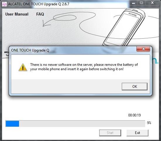

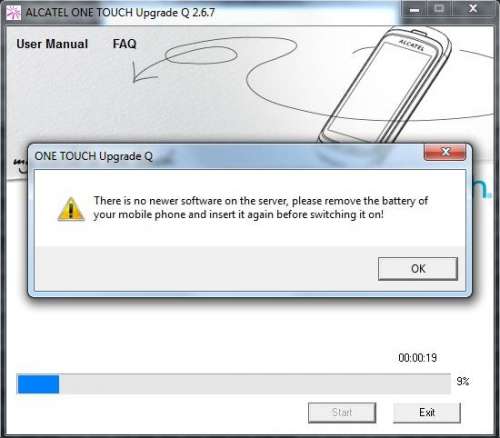

OTU-nál milyen néven lenne benne az Alca? Mert csak 905 van.
Illetve az OTU H1N1-re is rádobná a gyári ROM-ot.? -

Most neztem vissza keresővel a történeted, tehát Neked még GB van fenn. (lenne fenn) Erdekes amit az OTU dob mert annak darálni kéne. Mindenféleképpen meg kéne keresni a megfelelő recovery-t és romot hogy felmenjen a hivatalos update. Viszont T-mobilos ICS frissités még nincs tudtommal csak a "régi" ICS.

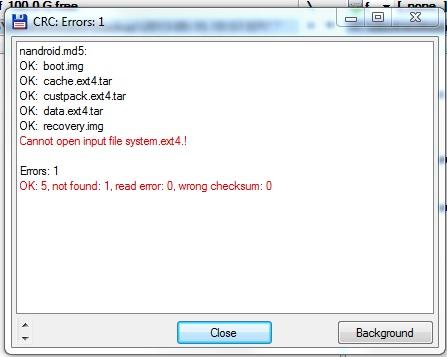

Az mitől van, hogy az "összefoglalóban" lévő GB romok esetén folyamatosan MD5 mismatch-et kapok?

próbáltam másik simel és úgy se jó!!!

PUG: melyik gb verzió volt eredetileg fennt a telódon? Elméletben az eredeti gyári gb rendszert visszarakva fota-n keresztül megy a frissítés, esetleg ha alcatel/jrd javította az otu-t,akkor azzal.. 100%-os eredményről nem tudok, ami tutira megy...
