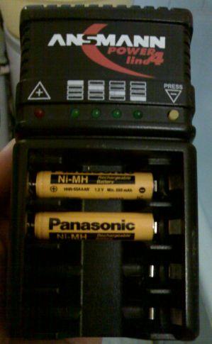

Este töltöttem egy szett AAA-t. A töltő szerint háromból kettőbe 7-800 mA ment, és van egy kakukktojás, amibe ~1300 mA.

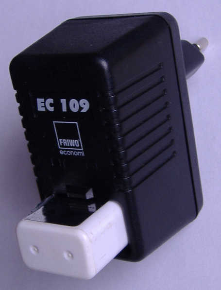

Mindamellett nemég ócskapiacon véletlenül megláttam a képen szereplő 15 mA-es töltőt, 300 Ft-ért nyilván lecsaptam rá. Eladó nem tudta, hogy többet is adtam volna érte (persze, lehetett volna hibás is, de még akkor is van esélyem a javításra).
Korrekt kis töltő, rugalmas érintkezők vannak az aljában, az üreg oldalában pedig rugalmas támaszok, ami megfogja az akkut. Csak addig kell tolni, míg bekapcsol egy LED, ami indikálja az áramkör záródását, ezzel együtt a töltést.
