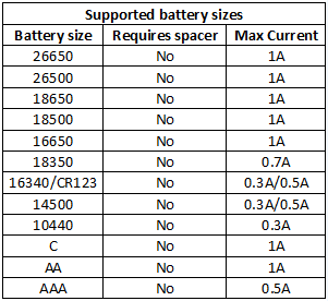

A töltő a cella méretét a csúszóérintkezők segítségével érzékeli:
Ha például készítesz egy AAA-méretű adaptert, ehhez hasonló, vagy bármilyen barkácsötlet alapján (esztergálás műanyagból stb., ez már csak fantázia és lehetőségek kérdése):
https://prohardver.hu/tema/akkumulator_toltot_digit_fenykepezogephez_de_milyet/hsz_5537-5537.html
Ez a 14500 méretnek felel meg. A feszültséget a töltő azonosítja és 300 / 500 mA töltést tesz lehetővé. Ennyitől nem fog túlmelegedni elvileg.

Ilyen sárga tojást én is vettem, nem önmagáért persze, hanem az akksik miatt. 2AA+2AAA R2U cellával együtt 2k volt a Corában.
Gyorsan szét is kaptam: [link] (Signal néven.)
A mellékelt táblázat alultöltést mutat, kétségtelenül. Képtelenek azt is normálisan, félreérthetetlenül odaírni, hogy a 12 óra a beépített biztonsági időzítő körülbelüli lekapcsolási ideje.
Nemes egyszerűséggel odaírja: töltési idő kb. 12 óra. A töltés leáll, amikor a LED "elalszik". Kész, ennyi.
Laikus számára egyszerűen nem derül ki, hogy kevesebb idő igénye esetén manuálisan kell megszakítani a töltést. Hiszen sokféle automatikus töltő van a piacon, lehetne gondolni bármit, ha valaki nem ért hozzá. Bónuszként a magyar fordításnál lazán kihagynak egy mondatot. Ami angolban még arról szólt, hogy a lemerült cellát mihamarabb töltsük fel (vagyis ezzel arra utalnak, hogy töltve tároljuk, nyilván nem ok nélkül).
A feltüntetett töltőáramok valószínűleg úgy értendők, hogy a nagyobb érték 2 cella, a kisebb 4 cella egyidejű töltésére vonatkozik. (4 cellánál 2 töltőkör terheli a trafót.)
Megmértem műszerrel a töltőáramot 2 AA cellával 220 mA-t mutatott indulásnál, de itt kétoldalasan egyenirányított, pulzáló egyenfeszültségről van szó, a közönséges multiméter egyenáramnál jó esetben átlagot mér, nem effektív értéket, szóval ilyenkor biztosra nem nagyon lehet menni.
Ha csak 200 mA-rel számolok, 11 óra alatt 2200 mAh tolható fel az akksiba, ez kb megfelel a táblázat egyik adatának, de akkor eltekintettünk a 1,5-szeres veszteségi szorzótól. Ami egyébként a töltőáram növekedésével csökkenne, bár a cellára írva egyértelműen látható, hogy 0,1C esetén ennek az akksinak is kijár a másfeles szorzó.
Valószínűleg arról lehet szó, hogy a gyakorlatban megfelel így is, nagyon pontos számításokat úgysem lehet végezni, a kémiai bizonytalanságok miatt. A pulzáló egyenáram is némileg odafelé hathat, hogy kisebb veszteségi szorzóval lehet számolni, mint sima egyenáramnál. (Bár más esetben, egy 500 mA töltőáramú impulzus-gyorstöltőnél még mindig 1,25 szorzó jön ki átlagban.)
Nem biztos, hogy a használat során észrevehető különbség adódik az élettartamot tekintve, de aki nagyon igényes, nyilván használjon komolyabb töltőt. Eleve olyat, ami cellánként külön tölt. A Varta tojás sorosan kettesével tölt, ez csak úgy ad elfogadható eredményt, amíg két cella egyforma állapotú.
