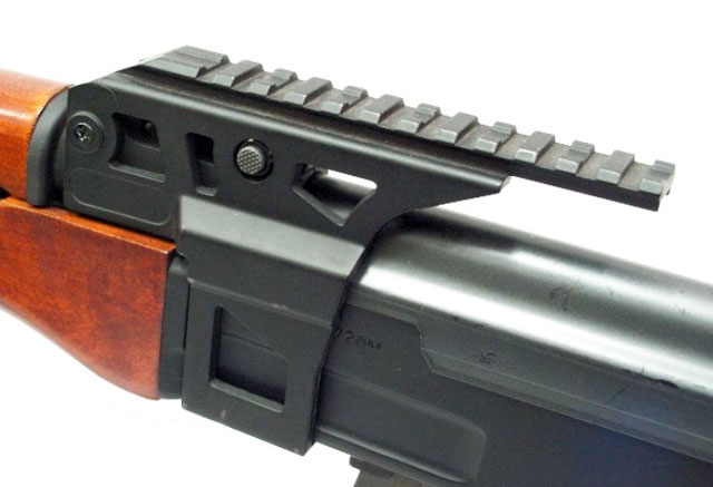

Üdv Mindenkinek!
Csak most reggeltem és máris lenne pár kérdésem.Van egy AK 74-es fegyverem amit szeretnék kicsit fejleszteni.Inkább az optikára mennék rá a teljesítményével elégedett vagyok.Szeretnék valami "célzást segítő eszközt"
Leginkább olyasmi érdekelne ami a valóságban is megtalálható az AK-kon.Nézegettem a neten de hátha valaki már beleásta magát a témába. Még annyit, hogy most ilyen szereléksín van rajta.
Előre is köszönöm!
