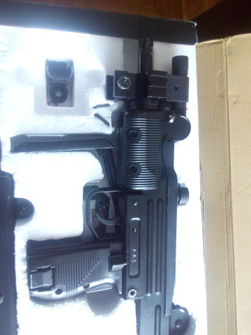

Megérkezett Kínából a fegyversínem (merthogy a mini Uzin alapból nincs). Szerencsére az Alin találtam egy olyan optikatartót, ami belül 30 mm-es (sőt, van 25-ös szűkítőgyűrű is bele), és így pont illeszkedik a cső mögötti gyűrűre (ez a nózi?).
Itt tudod megnézni a boltban: [link]
