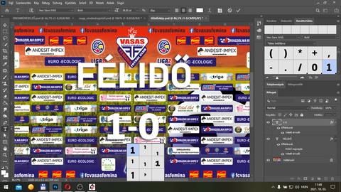

ToBeY
Hi
Szeretném ezt a tutorialt megcsinálni,de nem értem hogyan csinálja itt hogy megvan a kijelölése, majd deselect és ugyanúgy festegeti a highlight részeket mintha élne még a kijelölése?! -
