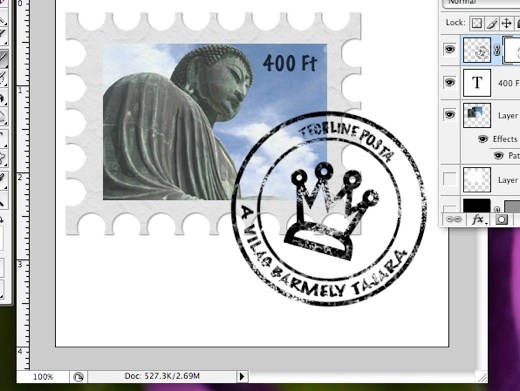

A pecsét készítésekor felmerült további probléma, amit csak eléggé körülményesen tudtam megoldani: a pecsét felirata olyan hosszú, hogy 3 szövegrészre daraboltam, amiket hajlítottam. Viszont ahhoz, hogy megfelelően el tudjam helyezni ezt a 3 feliratot a pecsét körívén, el kellett őket forgatnom.
Nem találtam olyan opciót, ami a (hajlított) szöveget forgatta volna el, ezért fogtam magam, és a 3 szövegdarabot 3 külön fájlba raktam, majd a 3 fájlt egyesével forgattam el (Kép / Kép elforgatása). A 3 fájlból a rétegeket 1 fájlba másoltam...
Van ennél egyszerűbb módszer szövegdarabok elforgatására?

BonFire
pocokxx #13680 üzenetére
Jó lett az! Én ilyet mozgóképbe csináltam, egy xar VGA webkamerával, meg After Effects-szel. Két felvételt csináltam, és a szoba közepe lett összemaszkolva.

Apollo17hu #13667 üzenetére
De hát az általad linkelt tutorialban ecsettel kell megcsinálni a kopottas kinézetet, azt hogy csinálod meg vektormaszkkal??? Eleve a réteg nem is vektoros. Ha te egy raszteres réteghez vektormaszkot tudsz kapcsolni, és azon raszteres eszközzel (ecsettel) dolgozni, akkor megérdemelsz egy Nobel-díjat!
Neked rétegmaszkot kell használni, amit belinkeltem. Az olvasmányon belül volt egy másik rétegmaszkos tutorial is, azt hittem elolvasod azt is. A múltkor is belinkeltem valakinek az egyik tutorialomat, aztán itt kínlódott, mert lusta volt alaposan elolvasni.
Csak tudnám akkor minek írom!

BonFire
Apollo17hu #13670 üzenetére
Mert nem olvasol figyelmesen! Nem a rétegen kell pacsmagolni, hanem a hozzákapcsolt maszk bélyegképén. Katt a maszk bélyegképére, így ha ráfestesz feketével, az a rész a rétegből kvázi el fog tűnni.

Apollo17hu
BonFire #13668 üzenetére
Megnéztem az oldalad, elolvastam a maszkolásról szóló írásod is, de még mindig nem értem a dolgot.
Felveszek egy kör alakzatot, új réteget hozok létre, majd az új rétegen elkezdek pacsmagolni. Ebből ez lett nálam:
A hozzá tartozó rétegek pedig:
Ezekből hogyan lesz egy olyan koptatott kép, mint ami itt látható? -

BonFire
Állíthatod szürkére is, de akkor csak áttetsző lesz a képpont. Ki kell választani az ecsetek közül valami "fótosat", grunge-osat és azzal rápacsmagolni. Attól lesz jó kopott fílingje.
Apollo17hu
Most ismerkedem a Photoshoppal (CS6), és nem értem ennek a leírásnak a 10. lépését.
Mit jelent a maszk? És az ecset kiválasztása után hogy tudok "zavaros, kopott" mintát készíteni, ha az ecset koromfeketén fog? Vagy ennek a színét is tudom módosítani valahol? -
