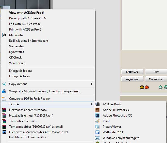

browse-ra kattintva nem engedi megkeresni a PS-t?
Akkor keresd meg a default programs-t, ott állítsd be. Sokáig tölt, mert winDOS, de utána kikeresed a fájltípust, hozzá a progit, kész.

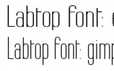

A Ps-ben van vagy ötféle élsimítás. A Gimpbe hány van? Miért nem egyforma méretű és vastagságú betűvel hasonlítod össze? Ezt így úgy hívják, hogy trollkodás.
A valódi tűéles betűket akarsz mindenáron, akkor használj Illustratort, CorelDraw-t, vagy Inkscape-et. Ott garantáltan nem lesz pixeles!

Hidd el, hogy nem jól látod.
Mint designer, nekem ilyenekre is figyelnem kell folyamatosan, főleg logótervezésnél, úgyhogy megvan hozzá a szemem meg a kalibrált monitor is.
Közelítve lehet látni, hogy a Sharp-nál is van egy vonal az egyenesek mellet, de mivel sötét színűek, nem pedig világos, így kevésbé feltűnőek.
Inv1sus
martin66 #13406 üzenetére
Hát nem tudom, de szerintem a Photoshop féle sharp jobban néz ki, mivel kontrasztosabb így, hogy az egyenes vonalak mentén nincs szürke csík. Gimp-nél vannak és ronda is.
Mindenesetre, ha a Sharpot átállítod Smooth-ra vagy kísérletezel a lehetőséggekkel, akkor hasonló eredmény kaphatsz, mint a Gimp-es részben.
