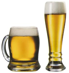

1 Vágógörbét megcsinálni, gyakorlattal 1-2 perc alatt körbe lehet vágni a dolgok 95%-át.
ha az üveg vagy a termék fehér széle nem látszik a fehér háttéren, akkor korrekciós rétegen a fényerőt minimumra
veszem, esetleg egy kis kontrasztot rakok rá, néha még a színcsatornákat is előveszem.
Előre nézd meg távolról, hogy hogyan érdemes az íveket megcsinálni, egy nagy félköríve részt sohasem csinálj 3 pontnál többől, ne vessz el a részletekben és ne is nagyold el, ehhez is kell a gyakorlat. A zacskók rojtos szélét nyugodtan vágjad le, és a nagyobb íveket kövesd egy kicsivel beljebb.Csak nagyon profi fotók esetében lehet használni a varázspálcát.
2 A képzaj és színzaj csökkentése 15-25 másodperc
3 egy action billentyűparancsra 1 másodperc:
az első görbe kiválasztására, görbe kijelölésé alakítása, kijelölés megfordítása, a háttér réteggé alakítása, kijelölt terület törlése4 Free Transfor, perspektíva ha nagyon szükséges, 10-15 másodperc
5 Curves (görbék Ctrl+m) kb 10-15 másodperc
A világos pipettával megkeresem a legvilágosabb pontot a képen, ebben segít show clipping
A fehér betűk jó ha fehérek (a kiéget résszel nem tudsz mit kezdeni) de nem mindig lesznek vakítóan fehérek.
Ezzel megvan a kép élénksége.A középszürke pipettával keresek egy szürke pontot (nagyon világos majdnem fehér vagy nagyon sötét szürke is jó, ha nincs pont ezüstszürke), hogy beállítsam a fehér egyensúlyt.
6 árnyékok és csúcsfények 3 másodperc
néha lejjebb kel vinni a csuszkát 50% alá, vagy mégse-re nyomni, ha felesleges
hogy egyenletesebb legyen a kép7 kontraszt kb 50 egységnyi, de a természetesnél kicsit több 4-5 másodperc
8 tükröződés egy action-ből billentyűparancsra, egy kis free transform 20 másodperc
9 action billentyűparancsra 300dpi-re alakítás, cmyk színtér mentés szokásos helyre 1 másodperc
10 fájlnév megadása 10-15 másodperc

Hát gratula hozzá, hogy ebből a szarból ezt a kevésbé szart ki tudtad hozni. Bár az alapvető bajokon nem segít. Nincs fény ugye, így nincsenek rendes színek, csak valami okádék. Nem véletlen szoktak fotóst hívni termékfotóhoz.
A múltkor láttam, hogy a McDonald's hamburgereit úr Photoshopolják össze, pedig ott profi körülmények között van minden lefotózva, de ha összerakják a szendvicset, akkor nem látszik közte a cucc. Ezért külön rétegre teszik a hagymát, a sajtot, a salátát, megrajzolják a kicsorduló mustárt, Liquify-jal igazítják a sajt csücskét, végül rárakják a zsemle tetejét, és ha kevés rajta a szezámmag, még klónoznak rá abból is pár szemet.
Ezek meg szembevillantják a fényes kartont direktbe, mert derítés ugye luxus, ahhoz apparátus kell. Az ilyen fotó szvsz még Facebookra sem nagyon való, nemhogy szórólapra.
Mivel én sem engedhetem meg magamnak, hogy bármilyen megkeresést visszautasítsak (arról meg már végképp leszoktam, hogy meggyőzzem az ügyfelet, csináltasson rendes fotót fotóssal…), egyszerűen meg szoktam mondani már meló előtt, hogy készüljön fel rá lelkileg, hogy a végeredmény szar lesz. Írásba adom neki. Erre mikor kész van, nagyon szoktak örülni, hogy dejólett.

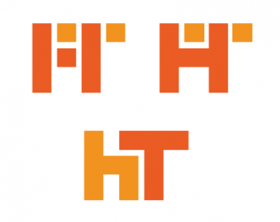

Akkor valamit a logóról is. Ez azért már fényévekkel jobb, de fekete fehérben nehéz megkülönböztetni a H és T-t. Mert ugye lehet, hogy ez ki is lesz nyomtatva és egyszerű lézer(FF) nyomtatáson nem lehet majd megkülönböztetni. Erre is gondolni kell. Amúgy jó, minimál dizájn.

Jó. Lehet variálni is, azt lehet még jobb is.
Kis "h" nagy "T", vagy csupa kicsi, csupanagy, felről le vagy leről fel.
Speedfire arra próbált célozni explicite, hogy aki dizájnernek nevezi magát, az ne mással készíttesse el a logóját. Természetesen ha a saját nevedről van szó, akkor neked is szól: ne mással csináltasd, ha dizájnernek mondod magad. Ez viszont nem teljesen igaz, hiszen a logó- és arculattervezés már szinte külön szakmának számít. Attól még lehet valaki nagyon jó dizájner, hogy nem tud egy jó logót elkapni.

Eléggé semmilyen, ráadásul teljesen félreolvasható. Én Tesz Hibort olvasok ki belőle. Ezek mellett nem kell rá dropsedó. Nagyon vékony a betűtípus. Ez kicsiben nem mutat. Egy logónak felismerhetőnek kell lennie akkora méretben is, mint a hüvelykujjad körme (thumbnail).
Lehet csinálni névlogót, de átgondoltabban kell nekiállni. Lehet monogramot is variálni és elég lehet az is.
