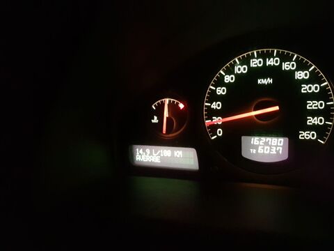

Motornak biztos nem fog ártani.P.S.: közben 15 alá esett a T6 fogyasztása, még viszonylag szép tempóban csökken; csak gyorsításkor nem szabad a pil. f. mérőre pislantani.
