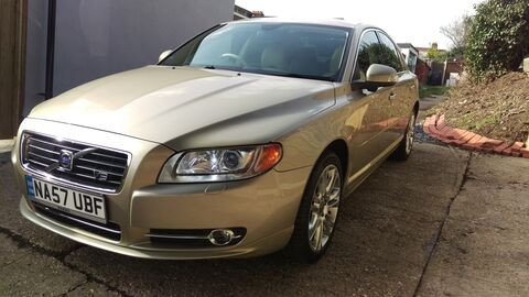

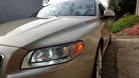

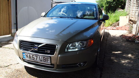

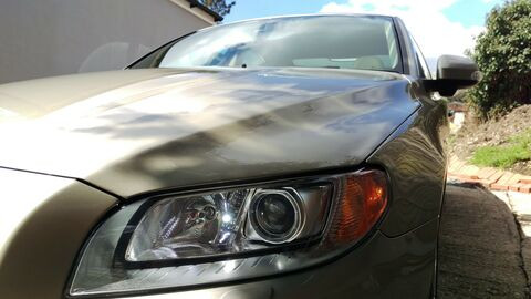

FeRRaR1
tarantawla #10458 üzenetére
Nem nagyon lehet. Sok a járulékos dolog. Kell automatikus szint szabályzás, kábelezés, + elektronika, jeladók... Kb felejtsd el kategória. (mármint a legális verzió, nem beszélve arról hogy maga a xenonos lámpatest is horror...)
Meg ugye a lámpa kapcsolóról, kanyarkövető gombról, meg ami vele jár hogy működjön. Kocsi árának a felét szerintem simán bele tennéd mire minden gyári szinten nézne ki és működne. Nem mellesleg találni erre valakit aki vállalja, az is egy Mission impossible.
Ha látni akarsz jobban, akkor tegyél be fényerős izzót, és legyen jól beállítva. Én is ezt csináltam mikor az első S80 mk2 volt alattam.
A mostani S80-om az már kanyar xenonos, egyszer rá szántam egy órát este egy beton falnál, tökéletesre hangoltam a képét, nem vakítok de nagyon jól látok. Ez kb 3 éve volt, azóta is hibátlanul teszi a dolgát, nappal nem használom csak a helyzetjelzőket amibe ledet tettem.
Hirtelen ezeket a képeket találtam amikor működik, elég erős élőben, este még pont nem vakít, illetve nem az olcsó villogós kínai fajta. [link]
