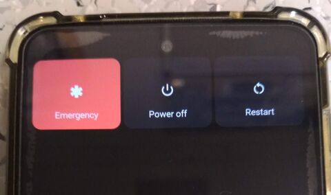

"A bekapcsoló gomb a hibás, ill. a hozzávezető szalagkábel.
Cserélni kell.
Típushiba.
Nekem csere óta tökéletes.
Szoftveresen próbálják korrigálni, de nem mindig sikerül."Ezt hol és miképp volna érdemeg megcsináltatni?
Úgy fest, egy Barátom hasonló problémákkal küzd. Hívás közben rendszeresen újraindul, máskor meg kikapcsolni sem tudja a készüléket.Viszont külföldi vásárlás a telefon, garanciája és számlája nincs sajnos.
Előre is köszönjük a segítséget!

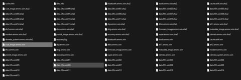

"A mentésben ha benne van a /system és /vendor is akkor annak a file-jait hagyd ki a másolásból és visszaállításból is - így spórolhatsz önmagában cca. 2GB-t."
Nem tudom melyek lehetnek azok. Ezeket a fájlokat tartalmazza a backup:
Érdekes, hogy a fentebb linkelt TWRP Backup Extractor a sima win kiterjesztésű fájlokból csak egyet lát, a számozottakból viszont mindet. Mondjuk most, hogy kicsomagoltam mindegy is. a 23,8 GB-nyi számozott win-ből, összehozott 7,25GB-nyi adatot. PC-n kitömörítve ezeket a fájlokat, legalább hasonló adatmennyiséget kaptam 23, 43 GB-ban, igaz az app mappában lévő könyvtárak elnevezései némi változáson mentek keresztül.
Ha már valamelyest sikerült kitömöríteni, utánaolvastam, hogy hol vannak tárolva a telefonon az üzenetek. Keresésem eredménye alapján, elvileg itt:
/data/user_de/0/com.android.providers.telephony/databases/mmssms.db
Ezt meg is találtam és fel is másoltam a telefonomra a megfelelő helyre, de úgy látszik ez önmagában nem elég mert nem olvassa be a régi üzeneteket a telefon. Mit kell még ezzel csinálni, hogy beolvassa?

"Nem egészen értem. Úgy érted, hogy mentéskor hiába pipáltam ki az összes partíciót és lehetőséget, a fenti adatoknak így is lőttek?" -- igen. Sose mentette a /data/media tartalmát a TWRP, csak egy patch-el lehetett "úgy" egyben elmenteni mindent a belső tárral együtt.

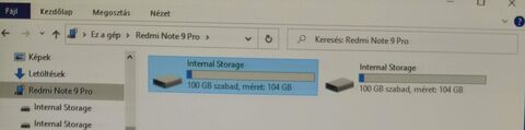

Az OTG kábelnek nem bizonyosodott be az egyértelmű hibája, hiszen egérrel működik. Nagyobb önszívatás lenne ha vennék egy másikat postaköltséggel 4-5e Ft-ért és kiderülne, hogy azzal sem működik. A memóriakártyának akkor már nagyobb értelme lenne, csakhogy egyik adat sem olyan fontos, hogy költsek rá, cserében jó lenne ha meglenne. 32GB-os Micro SD-t tudnék szerezni, de a sors fintora, hogy a mentésem 33,7 GB -

"ennek a kérdésnek nincs értelme. Eleve benne van minden a mentésben, még kódolva sincs, gyak egy sima tar, neked annyi lenne a dolod hogy megoldod hogy legyen egy olyan tárolód amiről vissza tudod állítani. Nem tudom mi a "szükséges" amit ki akarsz nyerni ha nem a rendszer az összes almalmazással és adattal."
Nos hát a legtöbb adat, és alkalmazás pótolható, leginkább a korábban kapott SMS-ek, hangrögzítések lennének fontosak. Egy 8GB-os MiscroSd kártyám van, erre ezek bőségesen ráférnének, már csak az a kérdés, hogy ez miként kivitelezhető. Nem gondolva arra, hogy ilyen problémába ütközöm, még a CoD Warzone-t is tartalmazza a mentésem, amire semmi szükségem, mert tulajdonképpen nem is játszom vele.
A kérdés, hogy a fent említett dolgokat hogyan tudom kinyerni a mentésből, és a telefonra másolni úgy, hogy újra elérhetőek legyenek.
Gondolom ez a TWRP Backup Extractor erre alkalmas progi. Köszönöm, kipróbálom. Persze ha a leírtakhoz van kapcsolódó mondandód, ne tartsd magadban -

"van e bármilyen más opcióm?" -- szerintem nincs.. ezt adb-vel sideload-al nem tudod csinálni. Esetlet a tetherback amit írtam fentebb az egyik hsz-ben.
exFAT-al meg kellene bírkózzon - de a kisördög meg nem alszik. FAT32 és jónapot, 5..10 perc alatt meg lehet oldani hogy a rajta levő cuccot leszeded, formázod, visszateszed.
USB3-al a Xiaomi-nak elég sokszor baja van, olyannyira hogy pl. adb / fastboot műveletekhez meg bootloader nyitáshoz még a c.mi.com-on is azt ajánlják hogy használj USB2-t + lehetőleg Intel gépet

A pendrive exFAT fájlrendszerű egyébként, ennek nem kellene gondnak lennie, az átalakítóval kapcsolatban pedig azért írtam, hogy tölteni lehet vele és egy rádugott egeret is lehet működtetni vele, hogy elvileg mind a táp, mind pedig az adat része működőképes kell, hogy legyen, mégsem látja a Pendrive-ot. Nem tudom, hogy számít e, hogy USB 3-as Pedrive-al próbálkozom. Mondjuk rádugtam a külső HDD-met is, az sem látja a teló, igaz az is USB 3-as. Az USB hibakeresést azért írtam, mert rákeresve, hasonló problémára megoldást jelenthet, indiai Youtuber barátaink szerint
