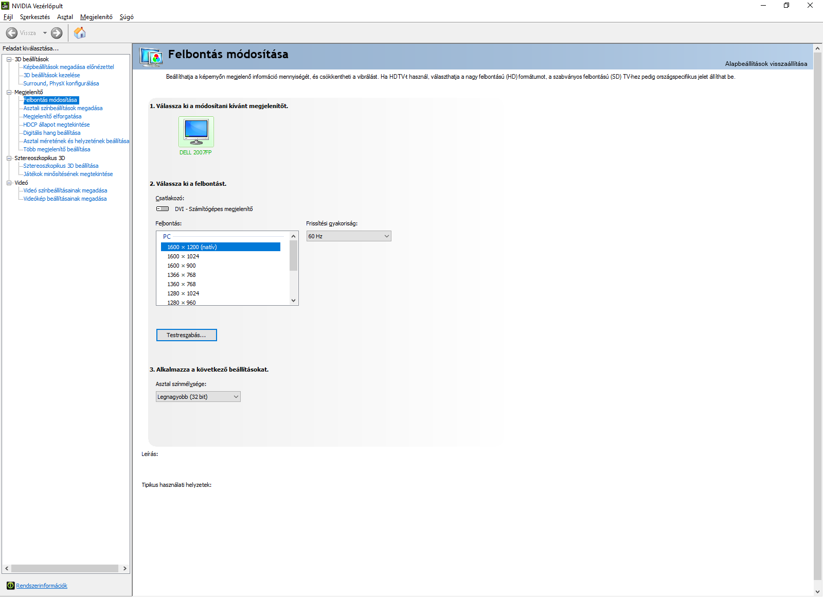

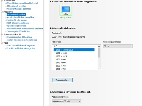

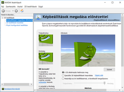

(#47263) kissa1026
Szerintem neked azért nincs olyan, mert a te monitorod DVI-vel csatlakozik a számítógéphez.

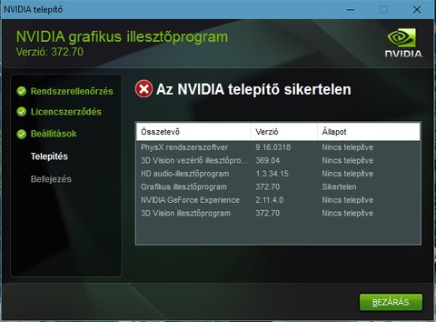

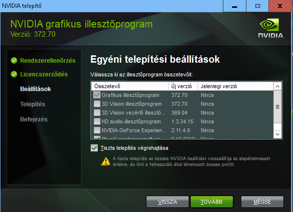

AthlonXP #47259 üzenetére
Próbáld meg a korábbi verziót visszarakni, és tapasztalatból mondom, hogy NV drivert csak így telepíts:
Tehát, csak a drivert és a physix-et jelöld be, és a tiszta telepítést válaszd. Viszont minden egyes telepítés után, a "kimeneti dinamikatartományt" teljesre kell majd állítani az NV vezérlőpultban, mert az alapértelmezett beállítás a "korlátozott", azzal meg eléggé mosottasok lesznek a színek.

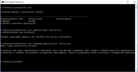

netpeti98
stigma #47251 üzenetére
Ez a parancs a rendszer felhasználóit listázza ki sorban, tehát ha a neved mellett Vendég van akkor nem te vagy vendég, hanem az a következő felhasználó neve (jelen esetben a rendszer beépített Vendég fiókja). A defaultuser0 se rendszergazda, hanem utána jön a sorban a Rendszergazda nevű felhasználó.

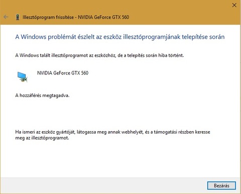

AthlonXP
Gondom akadt az nVidia meghajtó program telepítésével.
Szerettem volna feltenni a mostani 372.70-es drivert ( nVidia-tól letöltve ), de nem sikerült.
Előtte leszedtem már a korábbit, ccleaner-el kitakarítottam a rendszert, átnéztem a Programfiles és a Dokumentomok... stb könyvtárakat, hogy mindenhonnan kitörölhessem, rendszer restart is megvolt, de továbbra sem engedi telepíteni. Viszont nincs semmi hibaüzenet, hogy legalább legyen valami kiinduló pont, a hiba okát illetően.
( GTX560, Win 10 Home x64 )Eddig jutok egyelőre:
Próbáltam a Display driver uninstallert, de semmi eredmény.
Egyik verziót sem tudom telepíteni, azt sem, amelyik eddig fent volt.
A win 10 az update-t használva szed le vga drivert, fel is teszi, de az csak a driver, ráadásul régebbi és nincs se Physx, se experience, semmi.
Próbáltam ezzel a win saját driverével a DOOM-ot, de úgy akad mint, ha muszáj lenne neki!
6 és 60 FPS közt ugrál 720-p-ben mediumon, de jóval gyakoribb a 6 FPS. Olyan, mintha ezerrel dolgozna valamin a gép, de semmi lemezművelet és cpu terhelés nincs, ami ezt mutatná.
Ráadásul a játék demóját már régen végig vittem, magasabb felbontásban és részletességgel, gond nélkül ment. De a játék fórumán is írták, hogy enyémnél gyengébb gépeken, simán játszanak vele, magasabb beállítások mellett.Az az idegesítő, hogy semmi hibaüzenet nincs, egyszerűen beadja a fenti képet, telepítéskor a driver és kész!
Van ötlete valakinek, hogy mit lehetne próbálni még?

stigma
Abban kérném a segítségeteket, hogy win10 aniversary iso-t tettem a gépre, melybe a microsft onedrive fiókommal lépek be.
telepíteni + crackelni akartam valamit viszont nem engedett rendszerdagdaként másolnom, ezért megnéztem mi lehet a baj.
Mint látjátok a cmd-t rendsszergazdai módban indítottam, 2 apróságot vettem észre.
1. defaultuser0 => rendszergazda. Ez pontosa micsoda Win10-ben mert még nem láttam ilyet.
2. Miért Vendég módban vagyok ?Az alábbi megoldással próbálkoztam de mint látjátok az adminisztrátori résznél kaptam egy hibát, hogy => 5. számú rendszerhiba
Tudnátok ebben segíteni, mert eddig olyan hogy a saját gépemre mintha csak Vendégként tudnék belépni, admin-ként nem. Ez furcsa nekem.
Segítséget előre is köszönöm, remélme nem user error.
