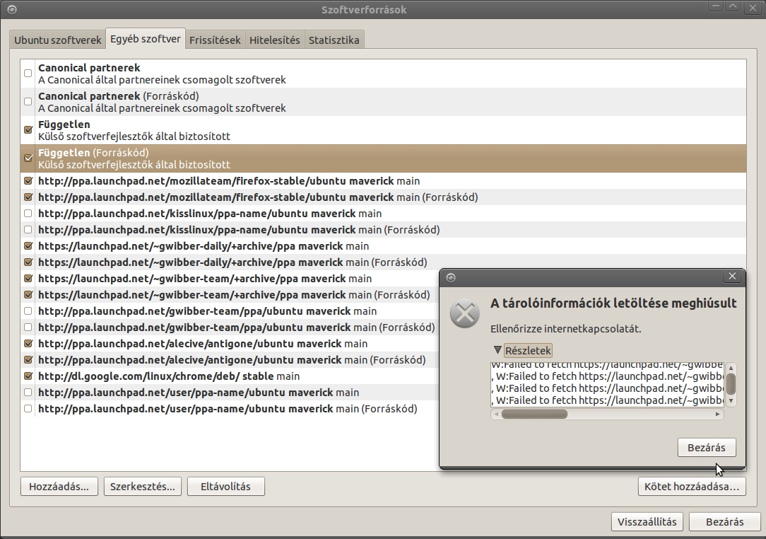

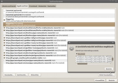

pocokxx
Közösségépítő
Kendek #37656 üzenetére
ok visszaírtam mindent az eredetire, és visszais pipáltam mindent. Akkor, amit tennem kellene:
1) Kiszedni a pipát a
http://ppa.launchpad.net/user/ppa-name/ubuntu mellől. (forrás és bináris elől egyaránt.)
2) Megkeresni a "hibaüzenet" ben, hogy mely tárolókkal van gond:
W:Failed to fetch http://ppa.launchpad.net/gwibber/ppa/ubuntu/dists/maverick/main/source/Sources.gz 404 Not Found
, W:Failed to fetch http://ppa.launchpad.net/gwibber/ppa/ubuntu/dists/maverick/main/binary-i386/Packages.gz 404 Not Found
, W:Failed to fetch http://ppa.launchpad.net/kisslinux/ppa-name/ubuntu/dists/maverick/main/source/Sources.gz 404 Not Found
, W:Failed to fetch http://ppa.launchpad.net/kisslinux/ppa-name/ubuntu/dists/maverick/main/binary-i386/Packages.gz 404 Not Found
, E:Some index files failed to download, they have been ignored, or old ones used instead.
Eszerint hibás:http://ppa.launchpad.net/gwibber/ppa/ubuntu
http://ppa.launchpad.net/kisslinux/ppa-name/ubuntu3) Ezek mellől is szedjem ki a pipát és kész? Vagy át kell írnom valamit az új címek valamelyikére?
4) Pipát kiszedve persze működik, de így is az elérhető legfrissebb rendszerem lesz?
