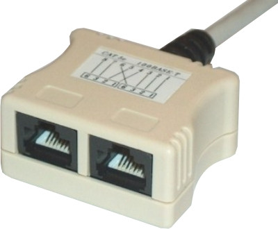

egyébként megoldható amit szeretnél!
mindkét végére kell egy "Y" elosztó, és így 4éren jönne, 4éren menne vissza, ahogy írtad is
én használok ilyen elosztást, hogy az 1db fali kábelen 2db klienst tudjak üzemeltetni
nálad oda-vissza menne az adat, de nem számít, mert a 4-4 ér teljesen függetlenül tud működni....így néz ki a vásárolható "Y" elosztó (2-3000ft / db):
de házilag jóval olcsóbban is megoldható (500ft /db):

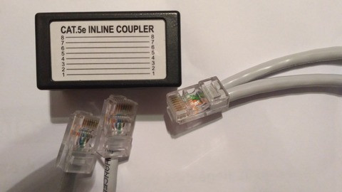

-1db rövid (pl 50cm-es) ethernet kábel, amit szétvágsz középen, és egy csatival összefűzöd
-1db toldó, ha szükséges -
