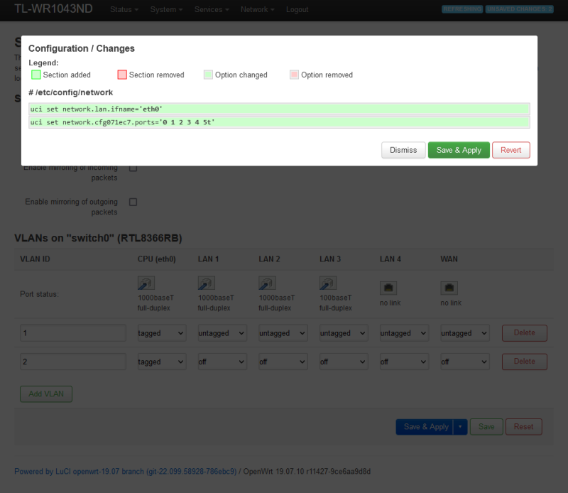

Az alábbi 3 parancs konzolból való kiadásával úgy tűnik sikerült
Mikor ezt követően böngészőből beléptem Luciba, már WAN port is untagged volt

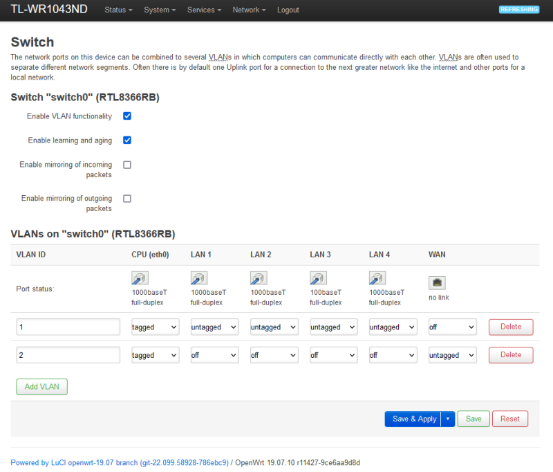

Így néz ki most Switch menü:
Továbbá WAN portba (azaz mostmár 5. LAN portomba) dugott laptop is rendben látja a belső hálómon lévő eszközöket, pont ami a cél volt.Kérdésem az lenne, hogy ez a mostani beállítás az eszköz (1043ND) újraindítása után is megmarad?

Kezdem elölről:
0) Eszköz reboot. Reboot után így néz ki a Switch menü:
1) Most átállítom WAN portot untagged-re, majd alul a Zöld Save gombra nyomok, ekkor ezt kapom:
3) Nem nyomok Save & Apply-ra, hanem putty-al belépek konzolon és kiadom a z Alex által fentebb javasolt parancsokat:login as: root
root@192.168.0.2's password:
BusyBox v1.30.1 () built-in shell (ash)
_______ ________ __
| |.-----.-----.-----.| | | |.----.| |_
| - || _ | -__| || | | || _|| _|
|_______|| __|_____|__|__||________||__| |____|
|__| W I R E L E S S F R E E D O M
OpenWrt 19.07.10, r11427-9ce6aa9d8d
root@TL-WR1043ND:~# uci commit
root@TL-WR1043ND:~# /etc/init.d/network restart
'radio0' is disabled
root@TL-WR1043ND:~#De sajnos semmi, mintha ez a parancs nem alkalmazná (Apply) az elmentet (Save) beállításokat. Továbbra is off-ban van ezt követően WAN port

Jól értem tehát, hogy mindössze annyit kell csinálnom, hogy:
Luciban a lenti képernyőn
VLAN1 soron a WAN portot átállítom Untagged-re?
vagy az is kell, hogy a VLAN2-t töröljem? -

Lényeg, hogy a 1043ND-m WAN portját szeretném átkonfigolni LAN porttá OpenWrt alatt.
petakpa1
Ismét kérnék egy kis segítséget a jelenleg vezetékes switchként, dhcp szerverként, és dyndns kliensként használt 1043ND-v1 eszközömhöz.
Arra lenne szükségem, hogy az eszköz WAN portját is LAN portként tudjam használni, mert lett egy negyedik vezetékes eszközöm is. Az eszköz 4 LAN portja már most is használatban van, 1 megy ugye a HGW-m felé a maradék 3-omba pedig vezetékes eszközeim vannak dugva.
Mit és hogyan kellene átállítanom Luciban, hogy a WAN port is LAN portként működjön? Meg lehet ezt egyáltalán Luciban csinálni, vagy konzolon keresztül kell?

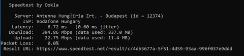

Gwlim féle fw hozta ezt a sebességet?

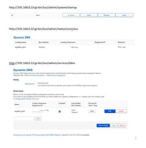

Elmentünk 1 hétre nyaralni, mely alatt volt egy áramszünet aminek következtében értelemszerűen újraindult az AP módba konfigurált TP-Link 1043ND v1 eszközöm.
Viszont sajnos az újraindulás után az OpenWrt beli dyndns kliens nem indult el automatikusan. Ez az anomália (azaz, hogy a 1043ND újraindítása után dyndns kliens nem indul el automatikusan, hanem kézzel kell elindítani a process-t) már régebben fennállt, csak mivel itthon voltunk nem tulajdonítottam neki nagy jelentőséget, mert LAN-ról belépve az eszközbe kézzel elindítottam és kész. Tehát a hiba nem az áramszünettel van összefüggésben...
Ha nem vagyunk itthon és az áramszünet hosszabb ideig tart, akkor az áram visszatérte után a szolgáltatói HGW-m és 1043ND újraindulásakor nem biztos, hogy a korábbi ip címet kapom vissza és máris elvesztettem az itthoni hálózatom WAN felőli elérésének lehetőségét
Ezért szeretném megoldani, hogy OpenWrt boot után automatikusan indítsa el Dyndns klienst is. Tudtok erre megoldást?
Gondolatom szerint System/Startup/Local Startup mezőbe kellene valamit beírnom, de mit?Amúgy az az érdekes, hogy a System/Startup/Initscripts menüben Enabled-re van állítva a dyndns kliens, de mégsem indul el automatikusan

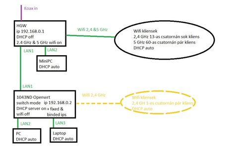

Emlékeztetőül így néz ki az itthoni hálózati infrastruktúrám:
(A narancssárga wifis rész továbbra sincs beüzemelve, mert HGW wifije elég jól lefed mindent egyenlőre. Később lehet el kel majd mozgatni HGW-t máshova és akkor már be kell majd kapcsolni az öregfiú wifijét is, de ez nem mostani téma még.)
Mostani témám/kérdésem az lenne, hogy be lehetne-e üzemelni a lehető legegyszerűbb, és legerőforrás-takarékosabb VPN servert (gondolatom szerint PPTP lenne az) öregfiún.

petakpa1
Megint adódott egy problémám a jelenleg (switchként + dhcp serverként + dyndns kliensként) használt TPLink WR 1043ND v1 eszközömmel.
Egészen pontosan a dyndns klienssel.
Telepítve van a luci-app-ddns csomag, ami értelemszerűen telepítette a ddns-scripts csomagot is.2 problémám van:
1) Az eszköz újraindításakor alapból nem indul el maga a ddns szolgáltatás. Ezt onnan vettem észre, hogy dyndns.org oldalon lehet csekkolni az utolsó host update-k időpontját és ez az eszköz nincs benne, nem updateli se nem ellenőrzi a WAN ip címemet dyndns.org serverén
Ha Luciban a Services/Dynamic DNS menüben elindítom manuálisan a szolgáltatást, akkor onnantól kezdve eszköz csekkolja és updateli is rendesen a WAN ip címet, viszont többé ha Luciban a Services/Dynamic DNS menüre klikkelek akkor az alábbi hibaüzenetet kapom:
stack traceback:
/usr/lib/lua/luci/controller/ddns.lua:116: in function 'service_version'
/usr/lib/lua/luci/controller/ddns.lua:126: in function 'service_ok'
/usr/lib/lua/luci/model/cbi/ddns/overview.lua:20: in function 'func'
/usr/lib/lua/luci/cbi.lua:66: in function 'load'
/usr/lib/lua/luci/dispatcher.lua:1340: in function '_cbi'
/usr/lib/lua/luci/dispatcher.lua:1023: in function 'dispatch'
/usr/lib/lua/luci/dispatcher.lua:478: in function </usr/lib/lua/luci/dispatcher.lua:477>A 2. probléma tehát az, hogy ha fut a dyndns szolgáltatás akkor annak Luci app-ja nem működik
Neten rákeresve a fenti hibaüzenetre az alábbiakakat találtam:
https://forum.openwrt.org/t/dynamic-dns-luci-gui-does-not-load-on-19-07-rc1/48064/1
https://github.com/openwrt/luci/issues/3395Az itteni javaslatok alapján opkg és luci-compat telepítettségét ellenőriztem, mindkettő fenn van.
Van még egy olyan javaslat is, hogy töröljem Luci cache-t az alábbi parancssal:
rm -r /tmp/luci-*Ha ezt megteszem, mi fog történni? Az eszközbe beállított konfigurációimat (pl belső ip címek fixálása, dyndns szolgáltatás konfigurációja, magának az eszköznek a swithcként való használatra történt konfigurálása) érinti ez a törlés?
Windows-okon cache törlése általában nem okoz gondot, ha valami mégis kellene onnan és törölve lett, azt Windows újra automatikusan létrehozza. Ugyanez igaz OpenWrt-re is?
Nyugodt szívvel kiadhatom a parancsot? Nem fagy le tőle eszköz? Újraindítás szükséges/ajánlott a parancs kiadása után?
Ismét köszönöm a segítséget előre is

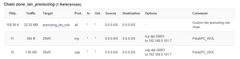

Ma este megpróbáltam kettős port FW szabályon keresztül küldött magik packettel évreszteni, de nem sikerült. Csak a broadcast címre köldött magic oacket ébreszti
ip neigh az alábbit mutatja
root@TL-WR1043ND:~# ip neigh
192.168.0.101 dev br-lan lladdr aa:bb:cc:dd:ee:ff REACHABLE
fdb0:69d8:3c79:0:f034:db39:6258:cb4c dev br-lan lladdr aa:bb:cc:dd:ee:ff REACHABLE
root@TL-WR1043ND:~#
A gond egyértelműen az, hogy nem tartósan PERMANENT kapcsolja TPLink/OpenWrt az ip címet a MAC addresshez.
Mit tudnék még tenni, hogy működjön a WOL WAN felől is?

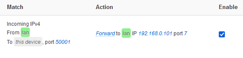

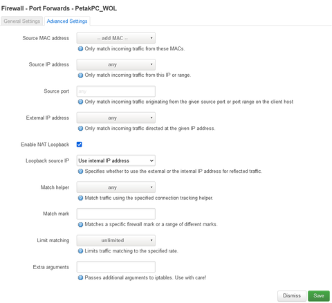

A TPLinken beállított port FW szabály részleteiben így néz ki:
A kérdés inkább az számomra, hogy a 2 port FW-os módszer miért nem működik?
Mintha TPLink ARP táblájából is kiesne idővel a PC, annak ellenére, hogy statikus ip cím van hozzárendelve a PC MAC címéhez végtelen bérleti idővel -

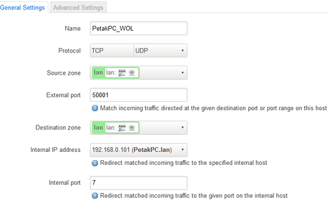

Ismét az itteni guruk segítségét kérném, mert nem sikerül beállítanom megfelelően port fw-ot a PC-m távolról történő magic pocketes élesztéséhez.
Router tehát a Vodafone-os HGW-m, de az IP címeket a TPLink osztja.
TPLink gduck kolléga #71255 sz hozzászólása alapján lett beállítva.
Ezen kívül az alábbiakat állítottam még be:
Network/Interfaces/Lan/DHCP server/General setup részben az ip címeket csak a 192.168.0.200-250 tartományban oszt automatikusan.Network/DHCP and DNS/Static Leases menüben az összes klienshez hozzárendeltem manuálisan az ip címeket. A PC-m amit távolról éleszteni akarok mindig a 192.168.0.101 címet kapja, és bérleti idő végtelenre van állítva.
HGW-n beállítottam 2 ilyen port FW szabályt:
A felső elméletileg önállóan is ébreszteni a PC-met, ha külső ip címem 27002-es portjára elküldöm a PC-m MAC címét
Az alsó pedig a TPLinknek továbbítja csak a csomagot, melyet a TPLink az alábbi port fw szabály alapján továbbít PC-mnek:TPLinken beállított port FW szabály a Network/Firewall/Port Forwards részben
A probléma ott van, hogy a PC-m kikapcsolását követően valamennyi ideig mind külső ip címem 27002-es portjára mind a 50001-es portjára küldött csomag éleszti a PC-t.
Viszont ha hosszabb idő telik el, pl ha este kikapcsolom PC-t másnap reggel elmegyek dolgozni, és du-án szeretném éleszteni a PC-t akkor már sem a 27002-es portra sem az 50001-es prtra küldött csomag nem ébreszt.

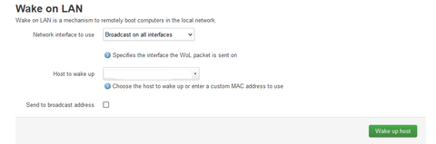

Ellenben ha távolról belépek TPLink menüjébe és a Services/Wake onLan menüben a Host To Wake up legördülőben kiválasztom PC-t és rányomok a zöld gombra akkor gond nélkül éleszti a PC-t.
Továbbá ha amikor hazaértem és telom feljelentkezett a wifire, és a 255.255.255.255 címre elküldöm a PC-m MAC azonosítóját akkor is egyből ébred a PC.
Ezek alapján úgy vélem, hogy a probléma nem a PC oldalán van, hanem a TPLink oldalon.
Mit kellene máshogyan beállítanom, hogy legalább a 50001 portra küldött csomag biztonsággal ébressze PC-met?A legeslegeredeti problémám (ami miatt ismét beállítottam TPLinket hálózatomba) az volt, hogy HGW ARP táblája bizonyos időközönkét frissült, így időről időre kikerült belőle az az info, hogy a kikapcsolt állapotban lévő PC-m melyik LAN porton is lóg (akkor még közvetlenül a HGW Lan portjába csatlakozott). Így azt, hogy a 27002 portra küldött csomaggal egy idő eltelte múlva miért nem éled PC el tudom fogadni.
Azt viszont egyáltalán nem értem, hogy a 24/7-ben a HGW-hez kapcsolódó TPLink (aminek ip címe szintén fixált: 192.168.0.2) mint switch-re forwardolt 50001es port majd ezt TPLink által PC-m belső ip címére tovább forwardolt csomag miért nem éleszti PC-t?
TPLink ARP táblája is befrissül valamilyen időközönként annak ellenére, hogy PC-m ip címe végtelen bérleti idővel fixálva van TPLinkben.
Hogyan tudnám megoldani, hogy tartósan is üzembiztosan lehessen éleszteni PC-met távolról?

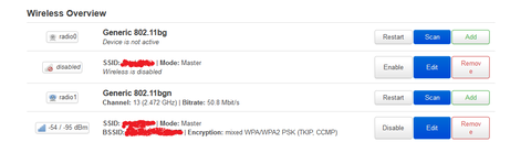

Az világos, hogyha 2 rádiós egységem lesz 2,4 GHz-en akkor egyiket 1-es másikat 13-as csatornára kell állítanom, hogy ne legyenek átfedésben még 40 MHz-es tartomány esetén sem.
TPLink wifijének beüzemelése egyébként nem aktuális még, mert nincs meg a webkamera amit ki fog szolgálni. Kb egy falon és a szobán belül 3-4 m-en kell majd átlátnia a wifinek, szerintem ez menni fog.
Mesh nélkül meg elleszünk szerintem valahogy...

Közben belőttem a dyndns szolgáltatást is

Mit kellene beállítanom, ahhoz, hogy WAN felől is elérjem TPLink konfigurálós oldalát? Elég a HGW-ben egy portf fw szabály, amely egy általam kiválasztott portot (pl 12345) fw-ol a TPLink belső ip címére, azaz 192.168.0.2-re? Ezen belül melyik portra 22?

Ez lenne a cél amit el szeretnék érni.
Most ott tartok, hogy HGW-n még DHCP ON, és a 1043ND helyett egy sima buta switch van a hálózatomban.
A következő lépés lenne az, hogy a switch helyére bekerülne az előzetesen már egy laptop segítségével a fenti hálózati strukturára felkonfigolt 1043ND és ezzel egyidejűleg HGW-ben le is kapcsolnám a DHCP funkciót.
IP címek az alábbiak lennének:
HGW - 192.168.0.1
1043ND - 192.168.0.2
PC (1043ND mögött) - 192.168.0.101
MiniPC (HGW- egyik lan portján lógna!) -192.168.0.102
Laptop (1043 ND mögött) - amit DHCP szerver oszt neki
wifi kliensek (HGW-n) - amit a GDCP szerver oszt nekikGondolatom szerint az alábbiakat kellene beállítanom 1043ND-n lévő Openwrt-ben, illetve az alábbi kérdéseim lennének
1) 1043ND ip címét beállítani 192.168.0.2-re (célom az lenne, hogy HGW, 1043ND és az összes kliens is ugyanabban az alhálózatban legyen. => Hol tudom ezt megtenni Openwrt-ben. Mi legyen a netmask?
2) 1043ND-ben beállítani, hogy 192.168.0.101-250 között osszon ki IP címeket a klienseknek. Hol lehet ezt?
3) Mit kell még openwrt-ben beállítani, hogy ne routerként hanem switchként működjön?
[4) A 1043ND wifije egyenlőre nem lesz bekapcsolva, az csak egy jövőbeni opció, így a narancssárga szaggatottal jelölt résszel egyenlőre nem foglalkozom]
[5) Jó lenne ha később majd a 1043ND WAN portját is tudnám LAN portként használni, de ez is ráér majd később, nem SOS]
6) A HGW wifijére kapcsolódó kliensek (amennyiben ip beállításukat auto DHCP lekérésre állítom) fogják tudni, hogy nem HGW-től, hanem 1043ND-től kérjék az ip címet?
7) Előbbivel összefüggésben 1043ND a a DHCP ip cím kérelmekre ugye nem csak az ip címet fogja kosztani klienseknek, hanem a
(i) netmaskot,
(ii) gatewayt (ami ugye nem a 1043ND egyben DHCP server ip címe(192.168.0.2), hanem a HGW 192.168.0.1 ip címe lesz majd, azt adja ki, valamint
(iii) valamint a dns szerverek címét is. => Mivel a HGW-n nem fog futni DHCP server funkció, ezért a 1043ND honnan fogja megtudni az ISP-m DNS szervereinek nevét? Vagy hagyjam a fenébe a ISP DNS szerverét, és simán állítsam be 8.8.8.8-at illetve 8.8.4.4-et fixen 1043ND-ben és ezt osztja majd ki LAN klienseknek 1043ND? Hol és hogyan kel ezt beállítani Openwrt-ben?
8) HGW LAN2-4 portjaira kötött vezetékes kliensek (jelenleg csak a MiniPC) is ugye a 1043ND-től fogja kérni és kapni az ip címet, netmaskot DNS servert ugyanúgy, mint a HGW-re kapcsolódó wifis kliensek.
9) Ha a MiniPC-nek a 1043ND-vel fixen és MAC cím kötötten mindig a 192.168.0.102 ip cím kerül kiosztásra és a HGW-ben beállítők különféle port forward szabályokat WAN felől 192.168.0.102 irányába, akkor ezek fognak működni? HGW érteni fogja hogy hova kell ezeket a bejövő csomagokat továbbítani, annak ellenére, hogy nem ő a DHCP server?
10) Ha a 1043ND mögött lévő PC-nek szintén kiosztok egy fix és MAC cím kötött IP címet pl 192.168.0.101, és HGW-ben beállítok port FW szabályokan WAN felől 192.168.0.102-re, akkor ezek működni fognak?
Vagy inkább amiket a 1043ND mögötti kliensekre akarok FW-olni, azt úgy állítsam be, hogy:
(i) HGW-ben forwardolási szabály 1043ND (192.168.0.2) felé majd
(ii) 1043ND-ben FW-lás tovább a PC (192.168.0.101) felé.Húúú ez nagyon hossz lett, bocsika...

Siker

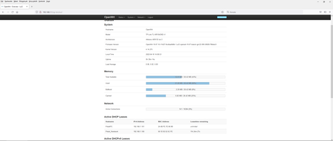

. A Material skin felment, illetve az OpenWrt is, de az nem tetszett így töröltem is.
Most a sebességet tesztelem parancsoros speedtest-el, úgy, hogy wifi tiltva és LAN-on csak egy kliens van rácsatlakoztatva, amivel mérek. 10 mérés átlaga 485 Mbps.
Rooter-be konzollal is be vagyok jelentkezve és a TOP parancs 90% feletti CPU kihasználtságot mutat amikor kliensen a letöltési teszt fut.

Az alábbi lenne módon nézne ki a hálózaton:
Vodafone-os Compal HGW modem módba állítva.
1 patch kábel köti össze HGW-t a 1043ND WAN portjaval.
1043ND lenne a routerem.
1043ND-ben wifi rádió le lesz tiltva.
4 LAN portjahoz 4 eszköz csatlakozna patch kábellel: Fő asztali PC-m, egy MiniPC, a céges laptopon és a Cisco AP.
A wifit a Cisco AP szórnak, de a rá wifin kapcsolódó klienseknek a 1043ND osztaná az ip címeket és routolna is őket természetesen.
Wifin 2 okostelo, 1okostv, és kb 10 IoT eszköz lógnak, termosztát, klimak, porszívó, redőnyök kpi egysége, napelem invertere, webkamerak és ilyenek. Ezek igazából minimális forgalmat generalnak.500 Mbps letöltési sebességet végül is csak a saját PC-m vonatkozásában kellene tudnia a routernek. Az összes többi eszköznél nem lényeges a netsebesség. Magát a PC-sem torrentezesre használom. Csak azt szeretném, ha letöltöm egy nagyobb filmet az 500Mbs-el csorogjon lefelé.
petakpa1
1043ND v1.8 resurrection project
2021. áprilisában nyugdíjba küldtem kedvenc routeremet, mert az 500/22 Mbps sávszéleségre upgradelt UPC netemet már sajnos nem volt képes kiszolgálni, pedig sokat küzdöttem vele: https://prohardver.hu/tema/tp-link_wr1043nd_router/hsz_70915-70917.html
Azóta az immár Vodafone által adott Compal CH7465CF HGW-t használtam router üzemódban, de sajnos ez kompromisszumokkal jár, mert fix ip-t ugyan ki lehet osztani, de WOL mégse megy 100% biztonsággal.
Időközben hozzámkerült egy Cisco AIR-CAP1702I-E-K9 AP.
Tervem az lenne, hogy 1043ND-n letiltom a wifi funkciókat, melyet az AP fog a jövőben ellátni, és bízom abban, hogy wifi okozta terhelés nélkül 1043ND CPU-ja egy jól bekonfigolt OpenWrt-vel kábelen át tudja tolni az 500 Mbps, ha a WAN oldali kapcsolat DHCP.
Van erre esély szerintetek?Kérdés, hogy melyik OpenWrt-vel próbálkozzak?
Legutóbb 19.07.7. volt fenn, de ezt mindenképp cserélném 19.07.10-re.Ennél újabb verziókkal 21 vagy netén 22 érdemes próbálkoznom? Nyújtanak ezek neem bármit?
- WPA3 nem fog kelleni, mert azt az AP intézi majd.
- DSA kellhet nekem?
- 5.x-es Linux kernelnek van értelme?
- Firewall 4 kellhet nekem?
- Year 2038 problémába belefuthatok?Ezek lennének ez első körös kérdéseim, előre is köszönöm a válaszokat és javaslatokat.

Ma mielőtt dobozba került az öregfiú visszatettem rá a 19.07.7-et, majd menüjéből rákerült még a Material theme, DynDNS, és WOL csomagok (értelemszerűen ezek is Luci appal és magyarítással), de semmi más nem lett beállítva Wireless rész sem volt engedélyezve.
Próbaképp csináltam még egy utolsó sebességmérést úgy, hogy csak 1 db PC csatlakozott hozzá, értelemszerűen kábelen.
SFE engedélyezése nélkül 188 Mbps-t mértem,
SFE-t engedélyezve viszont most ki tudtam mérni az 500 Mbps-t.
Tanulság annyi, hogy ha sok klienst kell kiszolgálni, pláne wifi-n, akkor már nem elég az 500-as nethez az öregfiú, ellenben ha csak vezetékes kliensek vannak, akkor még igen
Majd meglátjuk mi lesz a sorsa, egyenlőre dobozban pihen
Még1x köszi mindenkinek a segítséget!

Na feltettem a gwlim MiniBuild-et, és egy minimálisat még hozott a sebességben, max 410-420 Mbps között mérek így, talán 1x volt 445 is, ha közvetlenül a HGW-re vagyok kapcsolódva akkor megvan az 500.
Négy választásom van:
1) Maradok ennél a gwlim fw-nél, de rászánok még 4-5 órát, hogy mindent újra bekonfigoljak + lemondok a WOL és DynDNS szolgáltatásokról, de cserébe kapok max +1020 MBps sebessgéet
2) Visszatérek 19.07.7-re, és beérem max 400 Mpbs-el
3) Nyugdíjba küldöm az öregfiút és használom a Vodás HGW-t routernek, ami tud AC-s wifit is már.
4) Veszek egy új saját modern routert.Valszeg egyenlőre 2) lesz mert az a leggyorsabb és érzek valami fejfájást így az oltás után, de lehet megpróbálkozom 3)-mal is majd.
Nagyon köszönöm mind xabolcs, mind gduck segítségét.

Végrehajtottam fenti lépéseket és ezt követően a LuCI-ban Network>Wireless menüben a saját wifi hálózatom beállításaiban a Wireless Security fülön megjelent a Enable WPS pushbutton, requires WPA(2)-PSK/WPA3-SAE gomb.
Ezt bepipáltam, save & reboot után már tudtam használni a router QSS gombját, és annak segítségével összepárosítottam a router wifit tudó klima beltérivel.
Biztonság kedvéért ezt követően ismét deaktiváltam a fenti gombot.
Szerencsére klíma ennek ellenére továbbra is kapcsolódik a wifi hálózatomhoz. Gondolom a WPS párosításkor elmentette magának a wifi hálózatom jelszavát.Szóval minden flottul ment és működik
Kérdésem még, hogy szükséges-e eltávolítamon a wpad és hostapd-utils csomagokat és visszatenni a wpad-basic-et?
Továbbá a wireless overview menüben feltűnt, hogy van egy deaktivált wifi hálózatom.
Jelent ez problémát, hogy itt van? Érdemes törölni?

Az a baj, hogy a MiniPC-n nem sikerült beüzemelni a WOL-t. A MiniPC valójában egy Nexbox T11 csak más címkével. Ebben a vezetékes hálózati kártya az USB buszon egy USB2FE adapterrel van megoldva és akárhogy próbáltam nem megy a WOL.

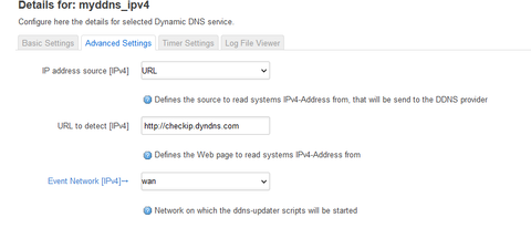

Először megijjedtem mert a menüben DynDNS szolgáltatásra kattintva hibát dobott a Lcui, de később valahogy megoldódott magától ez a probléma. Lehet volt közben egy reboot.
Wifi visszakapcsolására is elég nehéz volt rájönni, hogyan de végül megoldottam.
Amivel viszont nem boldogulok: 18.06.04-ben a Services menü alatt jelent meg az uhttpd szolgáltatás konfig felülete, 19.07.2-ben viszont se itt, se máshol nem találom
. Ebben tudnátok segíteni?
18.06.04-ben. magát az uhttpd szolgáltatást is manuálisan utólag kellett telepíteni, mert alapból nem volt benne a FW-ben.
19.07.2-ben viszont mikor telepíteni próbáltam már azt jelezte, hogy fenn van. Ennek ellenére a konfig felületét sehol nem találom. Mit kellene még telepítenem?Aminek viszont nagyon örülök az Software flow offloading funkció.
Ha ez nincs bekapcsolva és putty-on top parancs segítségével figyelem a SIRQ értéket (jól értem, hogy ez a CPU terheltség mértéke?) miközben egy 2 GB-os file töltök le asztali gépemmel, akkor olyan 75-85% értéket látok.
Ha viszont be van kapcsolva a flow offload akkor nem megy 50% felé a SIRQ
Jól gondolom, hogy az alacsonyabb CPU kihasználtság miatt némileg az áramfogyasztás és melegedés is kisebb lesz? Később hal meg a router?
Csak 120-as netem van, amit flow offload nélkül is kihajtott a router így azt sajnos nem tudom tesztelni, hogy mi a max sebesség amit tudna.
