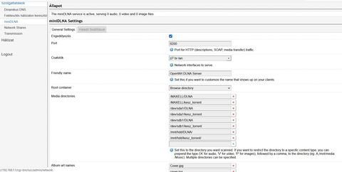

Sikerült telepíteni, viszont a HDD nem csatlakozik bootoláskor. Ill. hol sda1 hol sdb1 néven szerepel, így nem tudom a Local Startup-ban mountolni. Van valami ötletetek a megoldásra?
Továbbá a miniDLNA-t nem tudom rávenni a file-ok keresésére. Lehet, hogy a mount point nincs beállítva rendesen?Köszi.

De azon belül csak a DLNA és a kesz_torrent könyvtárban lévő cuccokat szeretném felismertetni.
talosv
Elhamarkodtam. Reset után semmi videó, pedig volt ideje egész éjjel.
Meg reset előtt is csak egy részét találta meg a dolgoknak. -

Asszem megoldódni látszik a DLNA dolog. Az első könyvtárat felismerte teljesen.
