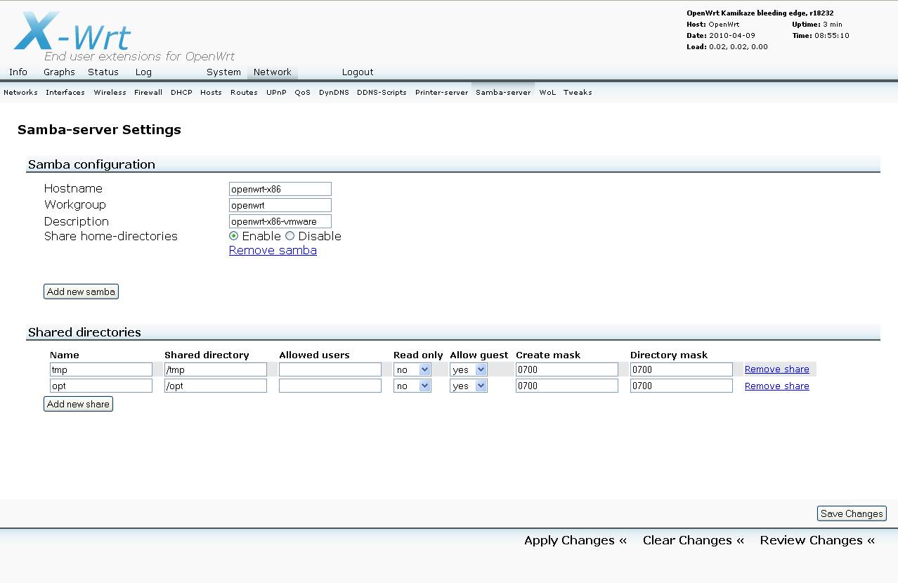

Ftp, illetve Transmission config egyik GUI alatt sem létezik (sem LuCi, sem WebIf esetén). Samba config van LuCi-ban, WebIf-ben elvileg a WebIf Applications-ban van Samba, de nekem VmWare alatt nem ment rendesen. Ezért én megcsináltam a Samba confighoz, a ddns-scripts confighoz, valamint a p910nd confighoz egy-egy webif page-t. Ilyenek lettek:

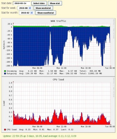

Traffic of Interface eth0.Illetve WebIf-ben és LuCi-ban is vannak (illetve telepíthetők) statisztikák:

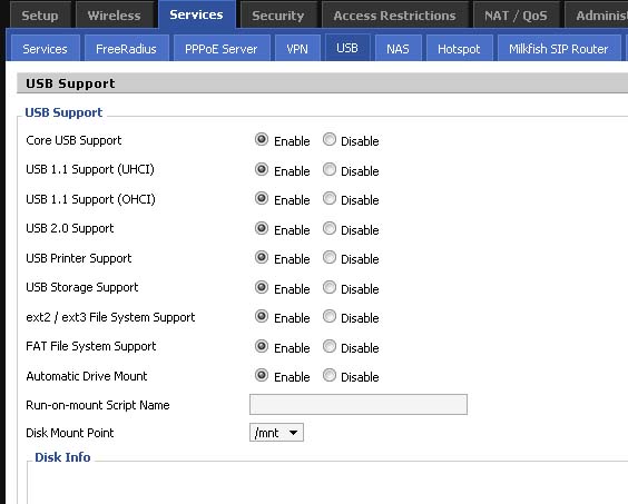

a ddwrt menüje ilyen
