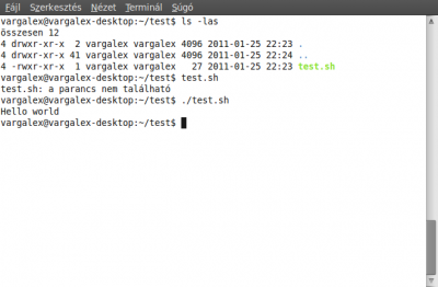

vargalex
Intruder2k5 #8394 üzenetére
Hi!
Pedig hidd el, egy normál Linux-on úgy működik, ahogy írtam. Pl. egy Ubuntu 10.04 LTS-en:
Az általad mellékelt képen nem látszik teljesen a PATH. Biztos, hogy nincs benne? Ez mit ad vissza nálad:
echo $PATH | awk '{ print index($0, "mmc") }'
A helloworld.sh biztos, hogy a /mmc-ben van?
Erre mit mond:
type helloworld.sh

vargalex
Intruder2k5 #8323 üzenetére
Hi!
Igen, azt elfelejtettem írni, hogy természetesen, ha a PATH-ban benne van, akkor nem kell elérési út. De ha nincs benne, akkor továbbra is tartom, hogy még ha benne is vagy a könyvtárban, akkor is kell a ./.

root@OpenWrt:/mnt# ls -l
-rwxrwxrwx 1 root root 386 Jan 24 15:37 ftp_backup.sh
drwxrwxrwx 1 root root 12288 Jan 24 18:05 hdd
-rwxrwxrwx 1 root root 45 Jan 24 15:43 teszt.sh
root@OpenWrt:/mnt# teszt.sh
-ash: teszt.sh: not found -
laolaj
Intruder2k5 #8278 üzenetére
igen így jó.
bpmcwap
Intruder2k5 #8277 üzenetére
a vi-ből hogy lépek ki???
nem tudom mi ez a +x chmod de nem írt hibát viszont utána teszt.sh megint not found....
??? megőrülök. valamit tuti rosszul csinálok....root@OpenWrt:/mnt/hdd# chmod +x teszt.sh
root@OpenWrt:/mnt/hdd# teszt.sh
bpmcwap
Intruder2k5 #8274 üzenetére
Luciban csak időzítem, de nem megy...
PUTTYban meghívom, de úgy se megy azt írja ki not found.... ?????? ezt nem is értem...
Írtam egy ilyet:#!/bin/sh
echo -e "\Hello world\n"
exit 0adtam neki teszt.sh nevet, elmentettem mnt alá, atrib 744
PUTTYban cd mnt
itt teszt.sh
not found
bármit bariálok, semmit nem csinál.... -
