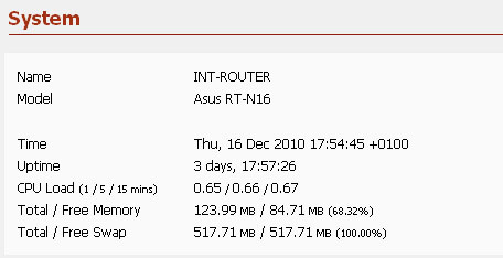

Nekem pl. már a WL-500G Premium-on is 13 samba megosztásom volt, és nem tűnt fel, hogy memóriaprobléma lenne. Bár volt mellette 512 MB swap-em, de ha nem ment a torrent, akkor ahhoz nem nyúlt.
Ráadásul a 13 samba megosztás most is megvan, jelenleg 128 MB RAM-al, viszont így is csak 40MB RAM foglalt, és a torrent most is megy. Ezek alapján tehát kizárnám a megosztások számát is, mert az már alapból lenne 39MB (13 x 3MB)
