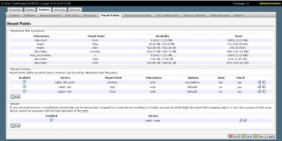

Nem mondom azt, hogy swap nincs élet, de azért jelentősen gyorsít a rendszeren, ha van... Főleg sok torrent esetén jön jól, mert ahhoz kell a memória. Így majd nem fogsz 50-60 torrentet indítani egyszerre, hanem be kell érjed mondjuk 5-10 darabbal. Persze ezek csak viszonyszámok, mert ez ugye sok mindentől függ.
Nem tudom, nem vagyok sem OpenWrt, sem DD-WRT szakértő, de nem valami olyasmiről volt szó, hogy a lengyel srác is külön fordított egy erre a konfigra (1043ND+DD-WRT) való transmission-t? Alex forrásában pedig nem ilyen fordítások vannak.
szerk.:
Ezt én is most vettem észre, és akartam mondani, hogy az /mnt-vel nem lesz jó... -

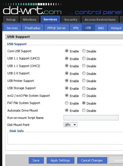

1. Mount usb-disc as /jffs (formated as ext2)
2. Run in console

Step 1: Enable JFFS
On the Administration>>>Management tab scroll down and click enable under jffs2 and disable on clean jffs. Apply SettingsStep 2: Enable SSH
Click the Services tab and click enable under secure shell. Apply SettingsStep 3: Enable USB Support
Click the Services tab and click usb enable everything except usb storage. Apply SettingsStep 4: SSH into the router and enter the following.

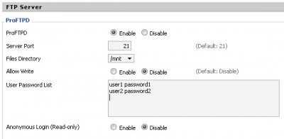

Ez az... Csak ha távolról kapcsolódsz, akkor nem 192.168.1.1 a cím, hanem kell valami dyndns címet regisztrálnod, és azt kell használni. Ha csak nem fix IP-s neted van. Tehát akkor a kiszolgáló neve mondjuk laolaj.dyndns.org
Illetve ha a haverodról van szó, és nem rólad, akkor ajánlatos egy másik user-t létrehozni, és nem pedig a root jelszót megadni neki! Mondjuk root hozzáférést csak végső esetben használj szerintem, ha lehet akkor valami korlátozott felhasználó kell erre a célra, aki mondjuk csak az /mnt mappát látja.

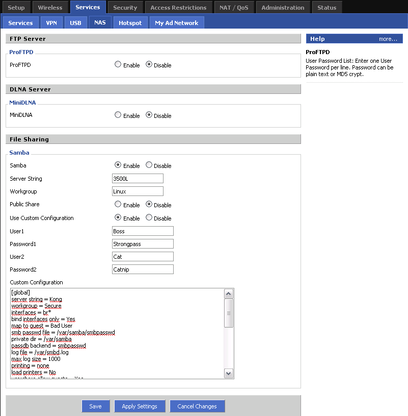

Samba-nal indulásképpen kapcsold ki az Custom módot, és engedélyezd a public share-t.
Mountoláshoz néhány dolgot engedélyezni kell még, valahogy így:
Az FTP-t meg itt tudod aktiválni.
Ezt az egészet szerintem a mountolással kezd, amíg az nem megy, addig felesleges az ftp, és a samba is.
Én pedig most mentem aludni, sok sikert a továbbiakhoz, holnap este leszek megint!

opkg install transmission-daemon_2.03-3-ddwrt_ar71xx.ipk
opkg install transmission-web_2.03-3-ddwrt_ar71xx.ipk
Edit /jffs/etc/transmission/settings.json file and set login, password, whitelist etc. Save and run transmission
Quote:
/jffs/etc/init.d/transmission start -
ntfs3-g fent van, úgyhogy akkor hozz létre egy mappát, ahova majd csatolod a lemezt.
cd /mnt
mkdir hddMajd az /etc/init.d/usbdrive scriptbe tedd bele ezt:
#!/bin/sh /etc/rc.common
START=98
STOP=40
start()
echo -n "Mounting USB drive: "
ntfs-3g -o rw,noatime /dev/sda1 /mnt/hdd
echo "Done."
stop()
#/etc/init.d/transmission stop
echo -n "Umounting USB drive: "
sync
sync
umount -l /dev/sda1
echo "Done."
restart()
stop
start
}Ha megvan, mentsd el, majd tedd futtathatóvá...
chmod a+x /etc/init.d/usbdrive
Végül indítsd el.
/etc/init.d/usbdrive stop/start/restart
És ellenőrizd le a "df" paranccsal, hogy fel van-e csatolva?!
De nem értem, hogy mi a gondod vele? A leírásban ott van minden, ami a beüzemeléshez kell... Ha mindent megcsinálsz, akkor mennie kell. Ha véletlenül mégsem, akkor minden bizonnyal valamit nem jól csináltál, de ahhoz, hogy behatároljuk a hibát, jó lenne tudni, hogy mi a jelenlegi helyzet. Mi az amit megcsináltál, mi az amit nem, hogy néz ki jelenleg a vsftpd konfig file, milyen lemezek és hova vannak mountolva, stb, stb, stb... Ezek hiányában mindenki csak a leírás linkjét tudja adni neked, vagy bemásolni ide az ottani szöveget. Mert ugye mindenkinek külön-külön senki sem fog egyedi telepítési útmutatót írni 10 oldalon keresztül.
Tehát akkor, hogy nagyjából lássuk mi is a helyzet, kellene pár kimenetet látni (tehát, hogy mi a válasz az alábbi parancsokra).
fdisk -l
df -h
free
opkg list_installed
cat /etc/vsftpd.confIndulásnak legyen ennyi... A kimeneteket, ha lehet tedd a "Programkód" tag-ek közé, hogy átláthatóbb legyen.
szerk.:
Mondjuk én már azt nem értem, hogy ha nem tudsz belépni SSH-n, akkor hogy csináltad végig a leírást? -
