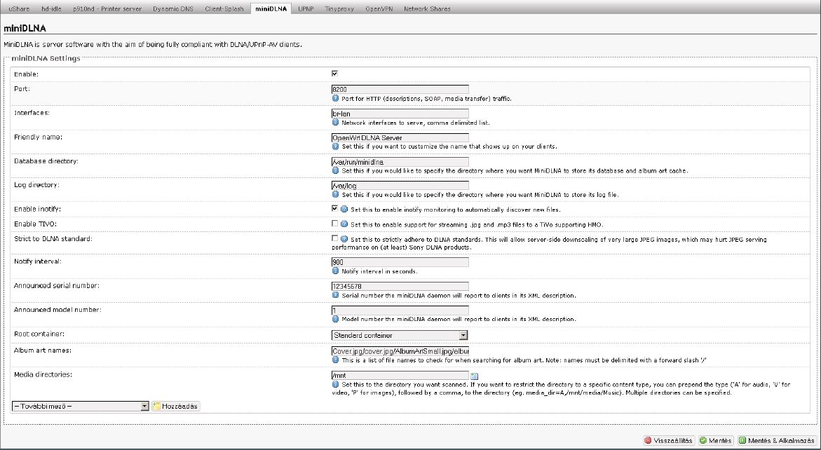

El sem indult a miniDLNA. SSH-n indítva látszott, hogy egy library-t hiányol. Neked elindult 1.02.1-ReBuilded-en? Azóta ugyanis javították a miniDLNA csomag függőségeit és alapból kiválasztásra kerül a kérdéses lib.

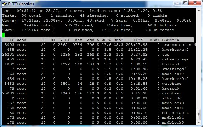

swap mérete tuti elég, nézd csak meg a "free" paranccsal.....alig használ a 128MB-ból is....

most megnéztem én is a régi fw:1.0.1, tm:2.42.3 alatt is elindul felfelé a load ha bent csücsülök luci-ban (3ig néztem), de csak akkor ha tm webes felületén is bent vagyok
ha a luci belépési felületen vagyok + tm webes felület, akkor lemegy 0,5-re
igaz nálam most 200k a letöltés
eddig ezt nem is vettem észre, mert nem szoktam sokáig a luciban turkálni -tényleg te miért teszed? -

mintha lett volna arról szó, hogy az új transmissionok mind nagy load-ot csinálnak...
nem lehet a régit visszarakni az új 1.1 alá?
(már valaki ezt is kérte szerintem, csak nem tudom hogy van-e az új kernel alá régi tm fordítva) -
poli27
SteveBeard #27550 üzenetére
A magas loadot sok letöltésnél,feltöltésnél vagy állandóan produkálja?

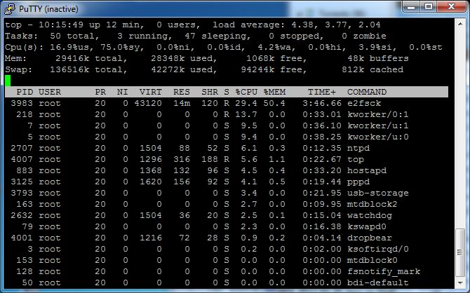

Húzd ki a routerből az USB csatlakozót (Válaszd le a tárolót). indítsd újra a routert (Luci, Putti, esetleg tápcsati). Miután újraindult a router csatlakoztasd vissza a tárolót. Most már elméletileg hiba nélkül lefut az sda2 format script. Ha mégsem, talán jár erre tőlem okosabb aki segít.

Nos, en visszatertem 1.02.1-re ...
Kabelen is produkalta az 1.1.1b2 kb 23 ora utan a reboot-ot. A korulmenyek pontosan azok, mint a fentebb irt wifi-s esetben.
Sot, utana reboot-loop -ba futottam (masodik kep): az fsck ellenorizni akarta a HDD-t ...Alex!
Most mar tobben kerdeztuk: nem lehet csinalni a regi kernellel uj build-et? (Lehet, hogy nem, csak nem kapunk ra valaszt.Es az is valsz, ha azt irod, hogy lehet, csak nem akarok.

Nos, kesz lett a hdd iras teszt video 1.1.1b2-n: [link]
Ami erdekes az 1.02.1-hez kepest:
- amig a transmission nem indul el, addig kisebb a load a beta2-n
- 1.02.1-en az irasi sebesseg sokkal kiegyensulyozottabb: 22MB/s mg nincs seed, utana 13MB/s ; ez ingadozik a beta2-n: 18MB/s, 25MB/s
- es ami nagyon erdekes a beta2-n az kb 39:00-nal van: leallitottam a felvetelt mar (kb 2 percet allt), mikor eszrevettem, hogy megy fel a load !!!
Ugyanezt lehetett latni nalad is az 1.1-es video-n !!!Nem tudom mitol van ez. En a kernel-re gyanakszom. Talan memoria-kezelesi problema???

chros
SteveBeard #25487 üzenetére
Nos, en is megcsinaltam a merest (probaltam kb ugyanugy mint te es bocs a kesoi reagalasert), lassan tomoritem be, s toltom fel valahova ...
(Nagyon koszi a fraps-os tanacsert! Ha elobb eszembe jut az ilyen, Alexnek jobban tudtam volna segiteni ...)
De addig is par kerdes a videoddal kapcsolatban:
- transmission mit csinalt a test soran? (csak seed (mennyi torrent-tel) vagy toltott is le)
- az erdekes a vegen a minidlna: nincs iras vinyora es megis kuszik fel a load, es minidlna is dolgozik. valamilyen eszkoz hasznlata (tv,telefon, stb) ? -
SteveBeard
SteveBeard #25518 üzenetére
...na ezt megint benéztem... "alap Openwrt"
chros
Hat, nagyon koszi! Egeszen igenenyes!
Milyen eszkozokkkel keszitetted a bemutatot?11.64 -es load ?????? En csak 6.70-est lattam az enyemnel ...

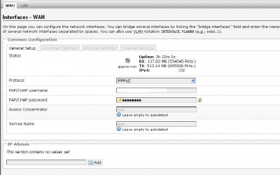

vargalex
SteveBeard #25252 üzenetére
Hi!
Egy Wiki oldalt valóban nem egy ember szokott írni. Folyamatosan bővítik, javítják.
Viszont az IP alias PPPoE esetén is megjelenik:
Egyébként a Wiki oldalon éppen egy D-Link DSL-360R modem hozzáférés képe látszik (SpeedModem alkalmazással).
