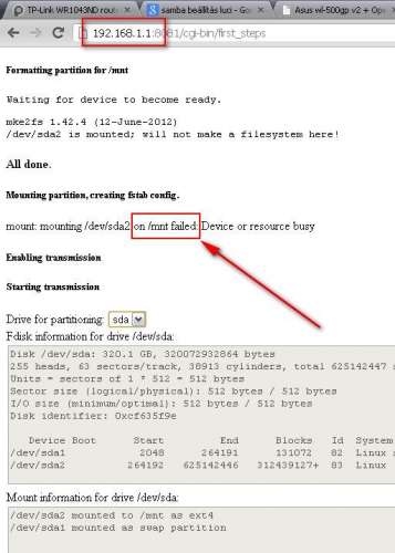

vargalex #40301 üzenetére
Igen, a beépített formázóval formáztam. Pont a Samba-t próbálom egyelőre megtalálni, azt látom hogy benne van a firmware-ben, sőt a "luci-app-samba" csomag révén elvileg a LuCI-ban is lehet szerkeszteni, de nem találom hol, és ha megtaláltam akkor mit kell rajta állítani? Köszi
