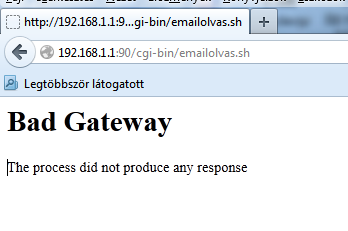

vargalex
vödör88 #39010 üzenetére
Persze, mert kell köré a html keret is. Sőt a helyes megjelenítéshez <pre> tag sem árt, különben a különálló sorok egyben jelennek meg. Szóval a végleges:
#!/bin/sh
echo "Content-type: text/html"
echo ""
echo "<html><body><pre>"
for adat in $(cat /mnt/eredmeny.txt)
do
echo $adat
done
echo "</pre></body></html>" -

vödör88
Tudna segíteni valaki abban , hogy mit jelent a következő hibaüzenet?Ehhez hasonlóan szeretnék uhttp oldalat készíteni. A futtatási jogokat kiadtam. De ezek után is ezt a hibaüzenetet kaptam.
Köszönöm a segítséget!
