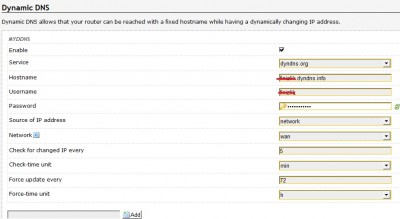

A további rész lenne a lényeg... Regelni lehet, ez nem volt kérdés, de host-ot miként hozol létre úgy, hogy nem adsz meg bankkártya adatokat?
r3dsnake
zsozsoooooo #21681 üzenetére
az ingyenes részt hol találtad? én csak ilyet találok:
Note that only valid major credit cards can be used for Pro trials, not PayPal. If you decide not to continue with Pro, just cancel your Pro trial within the first 14 days and you will not be charged. You may keep one hostname free of charge for trying the Pro Trial.

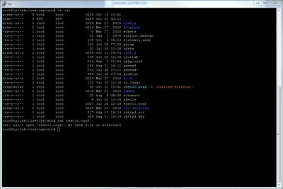

zsozsoooooo
zsozsoooooo #17509 üzenetére
Az /etc/rc.d dnsmask fileban ez van:
/usr/sbin/dnsmasq $args && {
rm -f /tmp/resolv.conf
[ -n "$DOMAIN" ] && echo "search $DOMAIN" >> /tmp/resolv.conf
DNS_SERVERS="$DNS_SERVERS 127.0.0.1"
for DNS_SERVER in $DNS_SERVERS ; do
echo "nameserver $DNS_SERVER" >> /tmp/resolv.conf
done
}ezek szerint a $DOMAIN -em üres.
pedig az /overlay/etc/config/network filbean ez van:
config 'interface' 'lan'
option 'ifname' 'eth0.1'
option 'proto' 'dhcp'
option 'dns' '84.2.44.1 84.2.46.1'Valaki tudja , miért üres a $DOMAIN -em ?
Keresztapper
zsozsoooooo #17518 üzenetére
Most ezt nem teljesen értem. A /etc/resolv.conf nem létezik?
zsozsoooooo
Akarom mondani , tmp/resolv.conf és tmp/resolv.conf.auto.
bocs a sok postért, csak ez a rövid szerkesztésre lehetőséget adó időt minden túllépem.

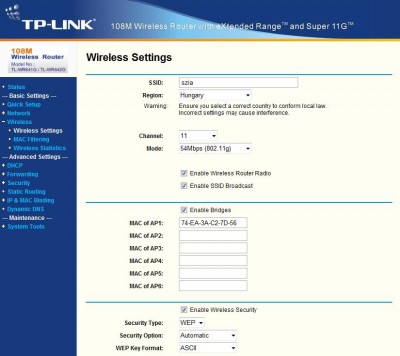

Alex segíts plíz.
Hogy configozzam a tplinkemet, hogy ugyanazt a wifi hálózatot szórja ő is mint a cisco ?
A cisco utpvel össze van kötve a tplinkkel (lan-lan portton), a cisco a dhcp szerver, es a tplink kap is ip-t tőle.
üdv

2. letöltöd wget-el a glib2 csomagot, kicsomagolod és a lib-eket bemásolod a megfelelő helyre, majd kézzel létrehozod nekik a symlink-eket. -
vargalex
zsozsoooooo #15815 üzenetére
Hi!
Próbáld ki, hogy a glib2-t telepíted először önmagában a külső eszközre. Bár, egy extroot-al sokat egyszerűsödne a dolog...
vargalex

zsozsoooooo
zsozsoooooo #13835 üzenetére
Működik is a külső vinyós téma, felmentek a csomagok, kicsit ugyan módosítani kellett Tóthszabi scriptjén , mert nem futott le (SED parancsra panaszkodott).
Van már lftp és screen. Juhéj (Báránybőr).Üdv
Zsozso -
